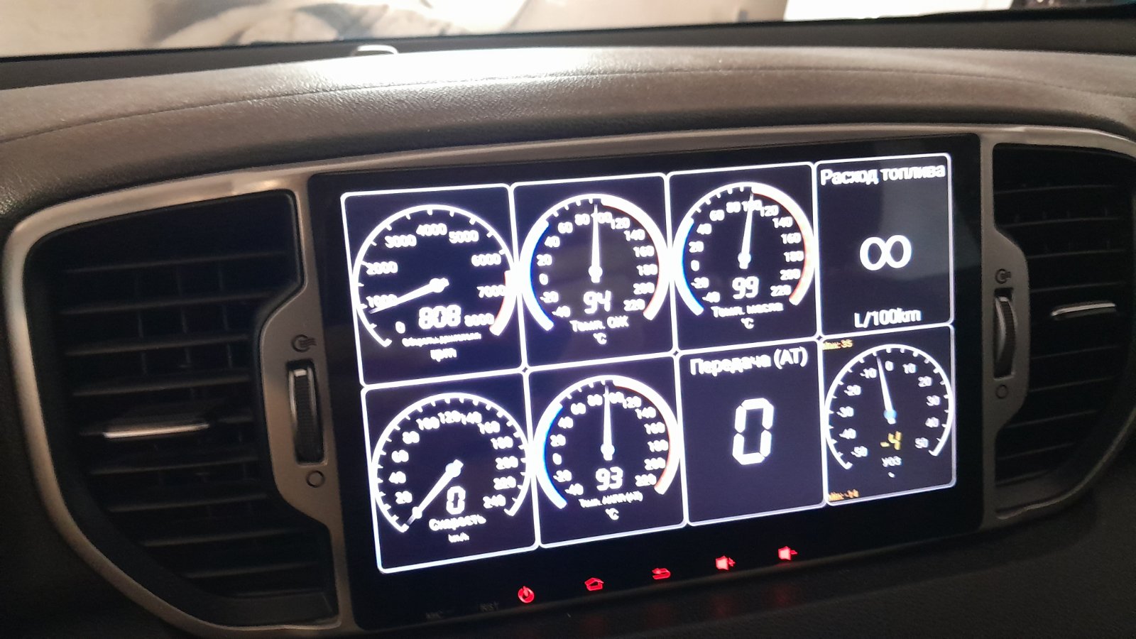

Пришло конкретное тепло(+40) и очередной замер Т масла в картере. пробег городской без особых пробок около 20 км.Т по сканеру(фейковая, ибо физического датчика нет) 99 гр, температура масла (см фото) 85 гр. масло ZIC zero 0W-20.
10 минут назад, steamroller сказал:
Если нет теплообменника, масло охлаждается в картере и 40 градусов для него как холодный душ в летний зной. И пробки его тоже не нагреют. Без нагрузки на двигатель оно греться и не будет. Сам отслеживаю этот процесс и по городу измеритель к датчику температуры масла в картере (физическому) уже бросил подключать. Редко, когда в городе прогреется до 90.

во вторник ездил за 100 км  в одну сторону скорость 100-120, обгоны до 140-160, забортная чуть ниже, на пару градусов, так по сканеру выше 96 не показывало.
есть вот такая задумка(см фото), вся проводка уже проложена, осталось только вкрутить вместо сливной пробки и наблюдать в движении. НО есть опасность протечек. упустить масло где-то в дороге- в гробу видел это удовольствие.
сам датчик поставил в пробку на медную отожжённую прокладку и герметик, пока меньжуюсь:D
