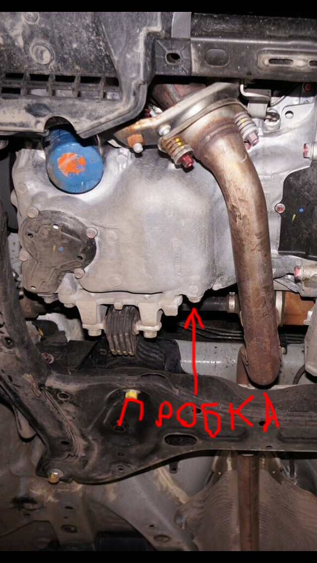

у меня как раз все там, картинку прикладывал с просторов инета, по форме поддона видно, что маслозаборник стоит в нише между датчиком уровня масла и стенкой, которая рядом с выхлопом, и тут же рядом пробка
и если интересно, то на ютубе есть видео снятие поддона на цивик 4д, там все прекрасно видно на 6-й минуте
Ну если забор масла и пробка прям рядом - может и не сильно влияет.

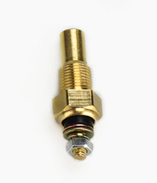

в пробке сквозное отверстие, в него по резьбе вкручен датчик, который омывается маслом, если бы была термоизоляция, то ничего не работало бы, ибо масса от датчика идет через корпус, а + по проводу к указателю
А нет фото где датчик в самой пробке, на предыдущих фото видно только пробку, датчик небольшой?
3 минуты назад, Евген 48 сказал:
неа, он миллиметров на 5 глубже в пробке
а сам он так выглядит:
1 час назад, zador сказал:
В принципе мы втыкали датчик температуры воды от ВАЗ,либо через пробку,либо если позволяло наваривали гайку,давно это было когда многие вазотюнеры увлекались установкой турбин (золотое время доллара по 27 руб)
Максим Л. да и этот набор копейки стоил, не больше 1тр, точность вроде приличная судя по кипящей кастрюле воды с датчиком:pardon:
3 минуты назад, zador сказал:
Я имел ввиду когда пацики турбы ставили на ВАЗ, тогда мы датчики и ставили,так надёжнее чем через китайские проставки под фильтр. А денег на турбу тогда много кому хватало,при нынешнем курсе турба уже увесисто стоит.
