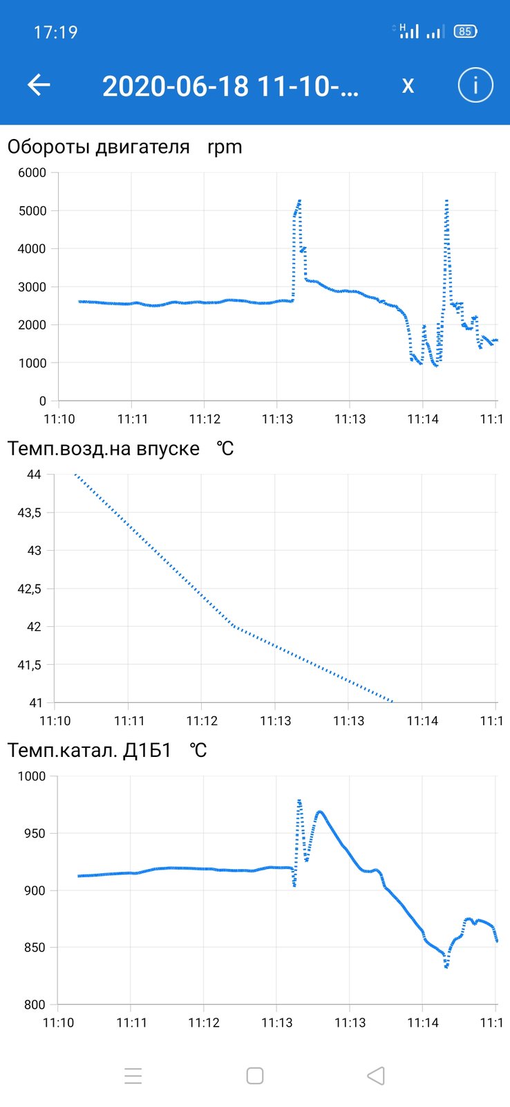

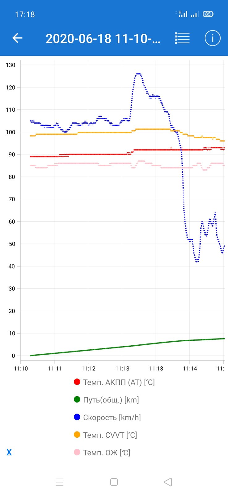

18.06.2020 в 17:36, Евген 48 сказал:
Тот же участок сегодня, держал по спид от 105 до 120, без климата, +30, один обгон.

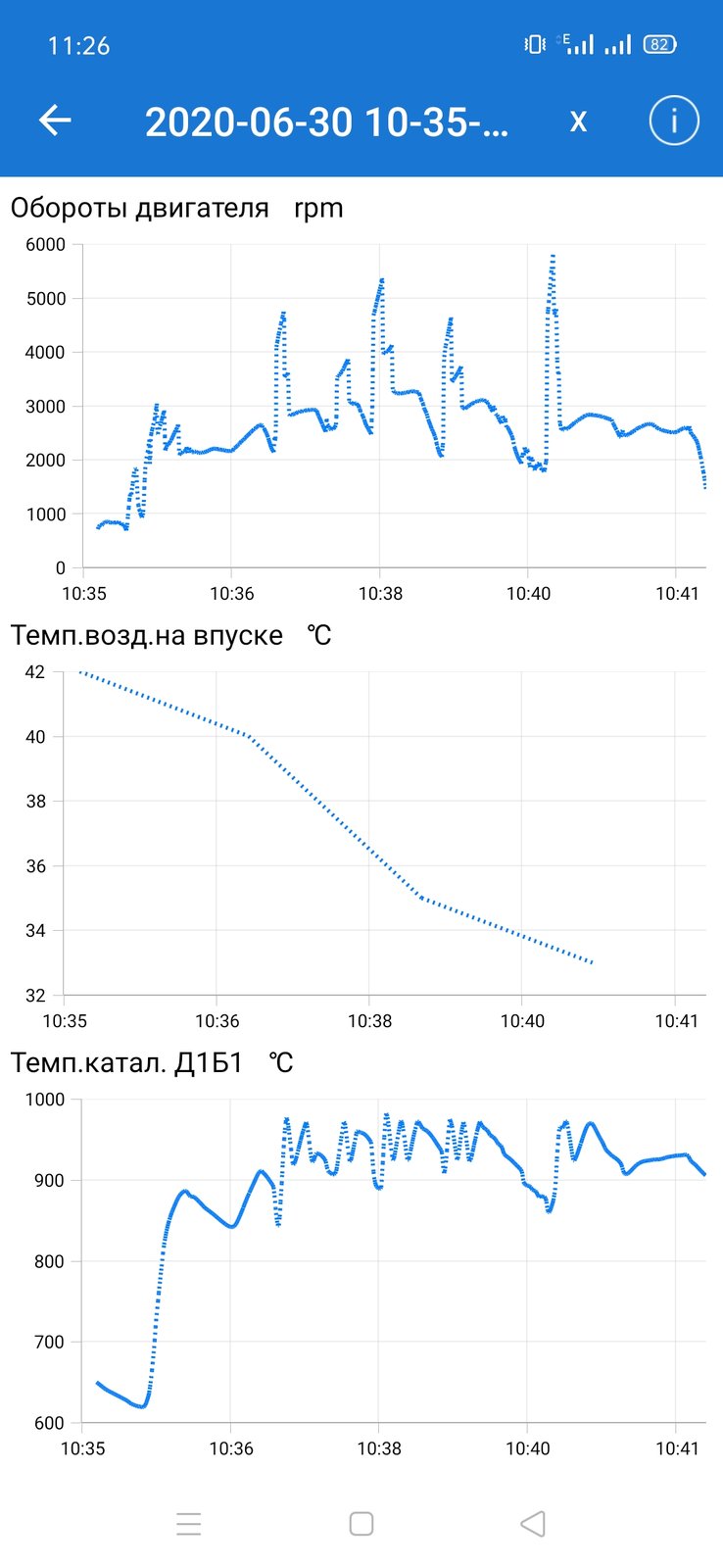

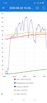

Тот же участок при +22, без климата.

27 минут назад, Евген 48 сказал:
Screenshot_2020-06-30-11-24-28-82_1c4cade50911c4021d022fd7fc21ca47.thumb.jpg.50ba0c1007d18a456e5c88a8fac57bf3.jpgScreenshot_2020-06-30-11-26-49-19_1c4cade50911c4021d022fd7fc21ca47.thumb.jpg.ad6b53c8521ad414ef649a0793115255.jpg
Вот в моем понимании климат (кондер) охлаждает по городу. При скорости >100 км.ч. набегающий поток воздуха на радиатор и двиг будет эффективнее карлсона.
Почему у некоторых получается обратный эффект х.з.
8sl6 пример который привел, это сравнение по окружающей темп, и зависимость окр. темп. на темп. масла в поддоне.
6 минут назад, Евген 48 сказал:
