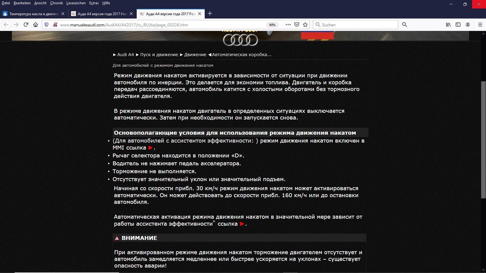

Цитата
KotKamelot сказал
Это может у новых (сильно замороченных экологией) авто нет впрыска ноль.
есть возможность через "Ассистент эффективности" выбрать необходимый режим
