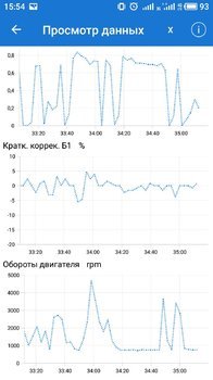

СИНТЭКС У меня не ВАГ. Газанул на месте-последние 2 скачка оборотов.  Просто для сравнения скинул. Местами перепутаны, первый - это продолжение второго.
S00203-155426.thumb.jpg.d6ae95ad6cc09d6cb3aa07d2538b9149.jpgS00203-155421.thumb.jpg.2f8c3fc324f5ec2a616bc0f685b509df.jpg
Изменено пользователем niko1
niko1 спасибо за инфо, но в данном случае применительно к рассматриваемой ситуации данные ни о чём - мои гораздо нагляднее и информативнее.
