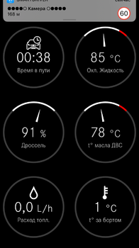

В пятницу заменил масло 5-30 на 0-30, примерно равные по вязкости при 40 и 100 градусах. А вот HTHS, 3.7 и 3.57 соответственно.
Сегодня разогрел быстрыми стартами со светофоров масло до 88 градусов, а потом по «хорде» от шоссе Энтузиастов до Открытого шоссе, на круизе 100 км/ч! Температура масла упала до 77 градусов, на 5-30, такого не  замечал вроде. Да и вообще, масло быстрее прогреваться стало, и потом на меньшей температуре останавливаться. Может самообман!)):crazy:

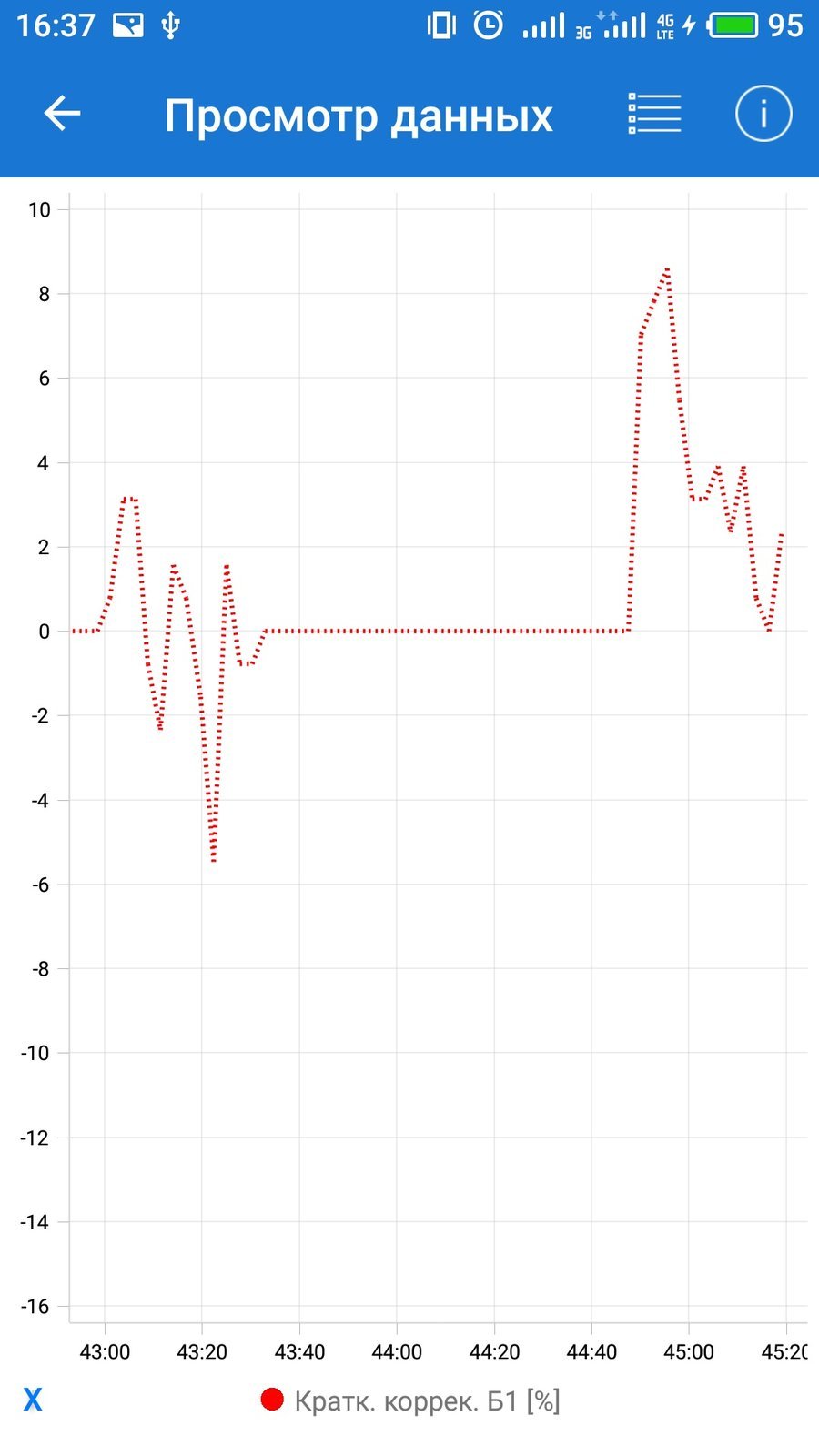

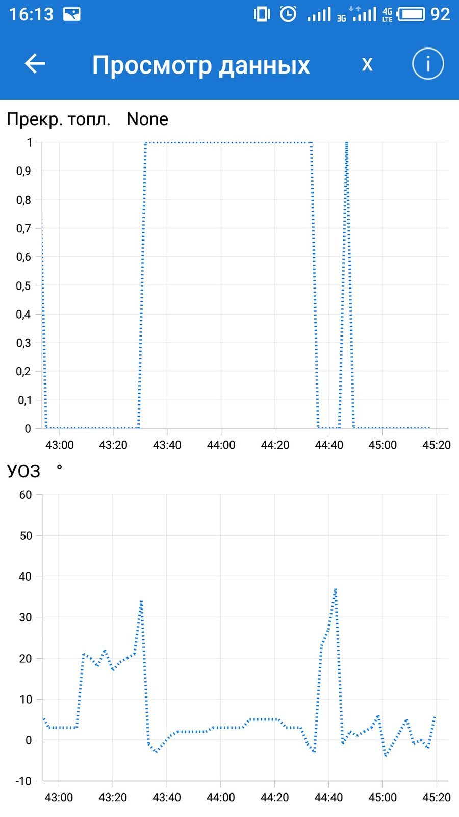

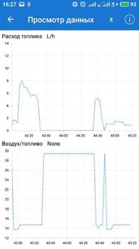

Откопал у себя настоящее торможение двигателем! Лето, +30, едем с горки начиная с 43:40. Если какой-то еще параметр заинтересует-спрашивайте.
S00203-161019.thumb.jpg.b62ac2040ea0224c6cc36486fa402057.jpg S00203-161303.thumb.jpg.0e2e60e45ff68e195313aba1dc288b02.jpgS00203-162759.thumb.jpg.94d780a79635322857bd267daebad848.jpgS00203-161549.thumb.jpg.e44b6ca689a66f3a8c90c2fd7fec3d27.jpgS00203-161435.thumb.jpg.efce477c89028129cc65085d820fec23.jpgS00203-163714.thumb.jpg.2900721298bdf8cf14ee4ef1ea3f96e6.jpg

29 минут назад, niko1 сказал:
Ну у меня тоже такая же стехиометрия и у Вас при ней показывает наличие впрыска. У меня впрыск просто не вытащить через OBD по открытому протоколу.
СИНТЭКС Слышал мнение, что впрыск всегда есть. Это нужно, чтобы катализатор не остывал, и не терял эффективность по завершении торможения.
niko1 Есть много нюансов. Я не очень доверяю информации из открытых источников. Если нахожу что-то, что мне непонятно или идёт в разрез с моими представлениями - всегда проверяю. Если честно, я немного засомневался. Даже начал предполагать, что на некоторых авто всё работает так, как описывают уважаемые (те, которые ведут себя достойно и не скатываются на хамство) оппоненты. Я писал выше, что имею базу с миллионами логов с разных авто. Но нигде не встречал такого эффекта с полным отключением впрыска и формированием стехиометрии. Ваш пример тому подтверждение. Что у Вас за мотор?

15 минут назад, niko1 сказал:
У меня расчётная температура 1-ой лямбды (соответственно и ката) падает в режиме когда ПХХ и впрыск 0.
Видимо раньше не заморачивались так сильно с экологией.
Даже хз что вреднее для экологии - вырубить форсунки и не жечь горючку совсем и получить на какое то время не эффективный кат. Или не вырубать форсунки, жечь горючку, но всё время будет разогретый кат.:crazy:
KotKamelot У меня на этом участке тоже кат с 680 до 550 охладился за минуту. Это и логично же,  количество сгоревшего топлива значительно ниже.
