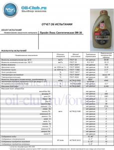

Посоветуйте масло в такой двигатель. Из доступного присмотрел
NGN Profi 5W-30 и Лукойл Люкс Синтетическое 5W-30.
