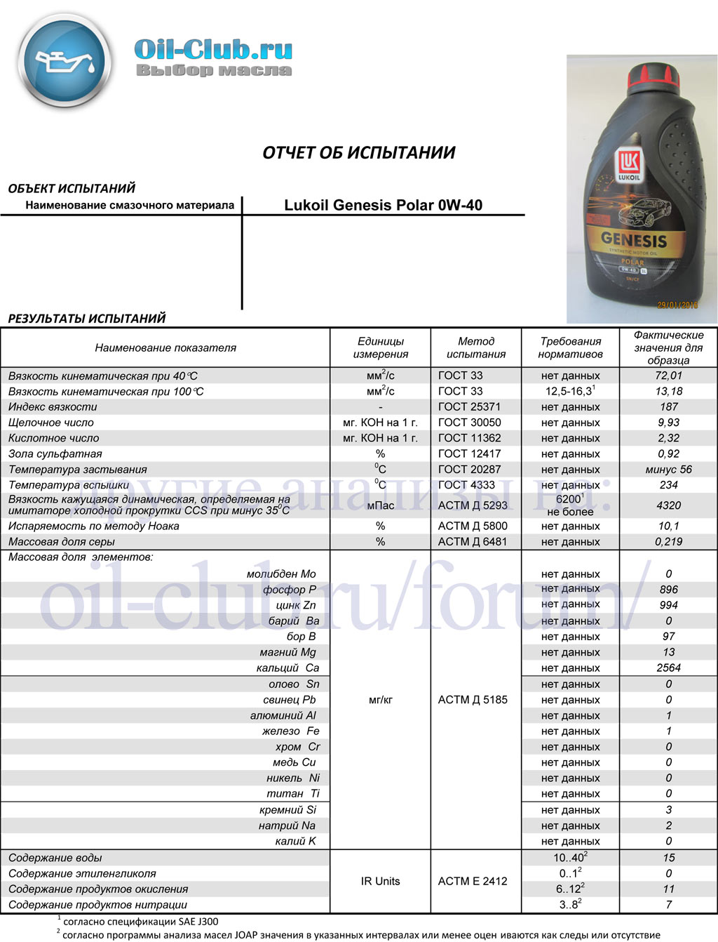

Lukoil Genesis Polar 0W-40 свежее за анализ спасибо форумчанам egorka8111, madis, AVTOBOT, VladimirR, Bidyin, vital86, Morfeus, Elek-tronik. espes.
Масло заявлено как: ACEA A3/B4; MB 229.5; API SN; BMW Longlife-01; Renault RN 0700; Renault RN 0710; Porsche A40; VW 502 00/505 00.
1) Масло проходит рамки SAE и может называться 0W-40.
2) Вязкость при 100С = 13.18 - нормально.
3) Индекс вязкости 187 - очень высокий - много базового масла вязкости 4cst - это хорошо для низкотемпературных свойств.
4) Щелочное число = 9.93 - высокое щелочное число говорит о хороших моющих/нейтрализующих свойствах масла.
5) Кислотное числ = 2.32 - обычное.
6) Зольность сульфатная = 0.92 - выше всяких похвал, масла одноклассники имеют золу гораздо выше. Здесь же и щелочное высокое и при этом зольность маленькая - молодцы.
7) Температура застывания масла -56С = супер что сказать :) Говорит о том что масло на основе ПАО, в чем мы ниже и убедимся по ИК спектру.
8) Температура вспышки масла = 234С - масло очень термостабильно для нулевки.
9) Вязкость имитации холодной прокрутки стартером при -35С = 4320 - отлично для экстремальных морозов - гарантирует очень легкий запуск, если это зависит только от масла.
10) Испаряемость масс NOACK = 10.1 - масло при этом еще и термостабильно - отлично.
11) Содержание серы = 0.219 - низкое содержание серы говорит о чистых синтетических базовых маслах и современном пакете присадок.
12) Пакет присадок Infineum, здесь есть и противоизносные присадки на основе цинка-фосфора, и беззольные дисперсанты, и моющие нейтрализующие присадки на основе кальция - весь джентльменский набор.
Ик спектр Фурье говорит о том, что масло на основе ПАО
LUKOIL GENESIS POLAR 0W-40.pdf
Вывод: Масло практически по всем параметрам выглядит красиво. Хорошие моющие свойства. Очень хорошие низкотемпературные свойства. Хорошие высокотемпературные свойства. Очень малая зольность. Очень небольшое содержание серы. Состоит из настоящей синтетики ПАО. В состав входит современный пакет присадок Infineum. Вот вам и Лукойл :)

Не очень похоже это масло на Polartech - во всем кроме пакета присадок. Разный NOACK, пурпоинт -56, зольность, щелочное. CCS и NOACK говорит о разной развесовке базовых масел.
НО это ведь  румыны могут так точно намешать масло...
Alehandro уже отметил, для зимы и низкотемпературных запусков это масло исключительное - легкий пуск, но Lukoil Genesis Polartech 0W-40 например со своим CCS при -35С = 6000 - будет меньше угарать и более крепкая как нулевка. Зато зольность кардинально отличается 0.92 это все таки не 1.17 - разница большая.
Возможно это одни и те же масла по задумке, но разные по исполнению. Оба варианта хорошие - брать что дешевле...
Ик спектр Фурье говорит о том, что масло на основе ПАО (притом пик чуть чуть выше чем у Polartech - похоже там немного кряка есть...)

@Dimmy, дело в вязкости. Ты же видишь по CCS 4000 проти CCS 6000 что в Polar явно больше 4cst и меньше 6cst. А в Polartech наоборот больше густоты - вот оно и -52, и ССS4000 и NOACK ниже. Истинная вязкость у Polartech повыше... :)
Не очень похоже это масло на Polartech - во всем кроме пакета присадок. Разный NOACK, пурпоинт -56, зольность, щелочное. CCS и NOACK говорит о разной развесовке базовых масел.  НО это ведь  румыны могут так точно намешать масло...
есть предположение, что лукойл только пакет присадок одинаковый для своих заводов закупает, а вот базовые масла используются у нас и в румынии разные. в принципе логика какая-то есть - везти цистерны оттуда, откуда ближе
@kep, сейчас цена на него в емексе 526р за литруху. Или 2100р за 4 литрухи.
Что же там румыны намесили, что с одной стороны масло хорошее, с другой - с вязкостью в жару проблемы могут быть
да не будет на самом деле проблем с ним, не такие у нас авто что бы продавить это масло :)
Поездка по трассе в жару +35-40 летом на скорости 130 ии движки бмв вагенов вполне, как мне кажется, могут угробить масло уже к 5000 пробега, но при этом для зимы шикарное масло

исходя из ccs и noack
