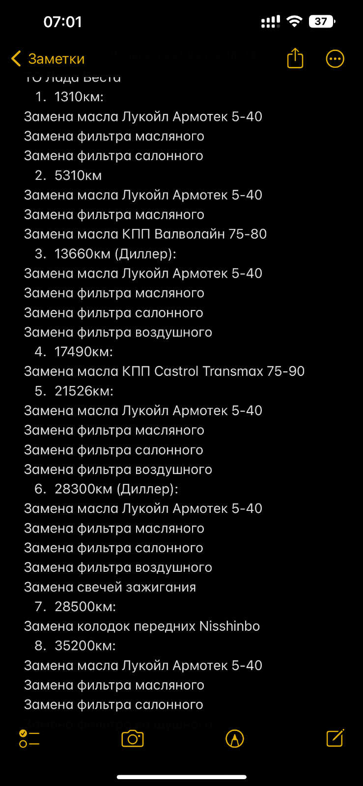

03.12.2022 в 07:06, AquaEvil сказал:
Всем доброго дня, вопрос к знатокам по выбору масла...
1) Авто такое же как из сабжа, на 129 моторе.
2) Территориально МО
3) Режим 60 трасса 40 город (Средняя скорость 35 км/ч)
4) Смена масла в среднем 7500, ниже по пробегу как менял
  Показать содержимое
Эксплуатация довольно суровая, мотор крутится и делает это довольно часто, прогревы на автозапуске минут на 15-20.
С 1т.км лью армотек 5-40, сейчас к лучку немного пропадает доверие, пока нету свежего анализа.
Кто может чего посоветовать в замен лучка?
Может быть Татнефть люкс пао, или лучше зик, мыслей пока не много на эту тему, а ТО все ближе)
Перед зимой залил Татнефть Люкс ПАО 5-30.
Пробег - чуть меньше 71 000.
С первых минут работы двигатель начал работать чуть жёстче.
После 5000 перешёл на ТАНЕКО Premiun Ultra Sinth 5-30.
Чуть мягче, но не Shell.
Продолжаю поиски идеала.
