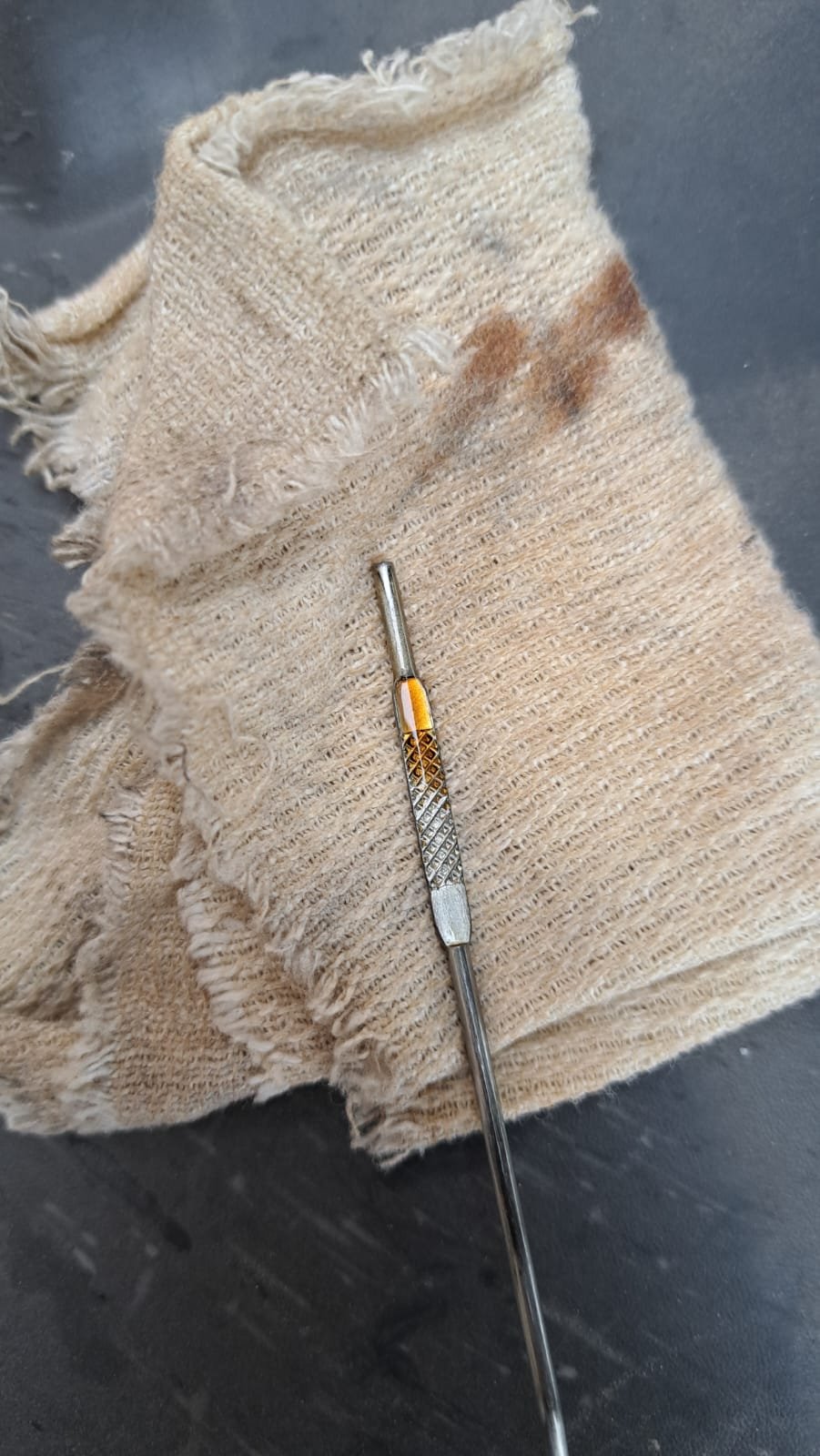

вот сегодня померил на холодную пробег 32000км, маслу 2000км синтек
