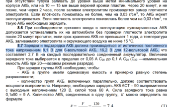

А еще смотрите ТКП. Страница 4 п.8.7
В одном документе 16,0В, а во втором 16,2В.

331943337_.pdf 2 \u041c\u0431 · 0 скачиваний ТКП 298-2011 (АКБ).pdf 505 \u041a\u0431 · 0 скачиваний
Алооо... разговор про 16,5В, чо непонятно, или тупим ?
