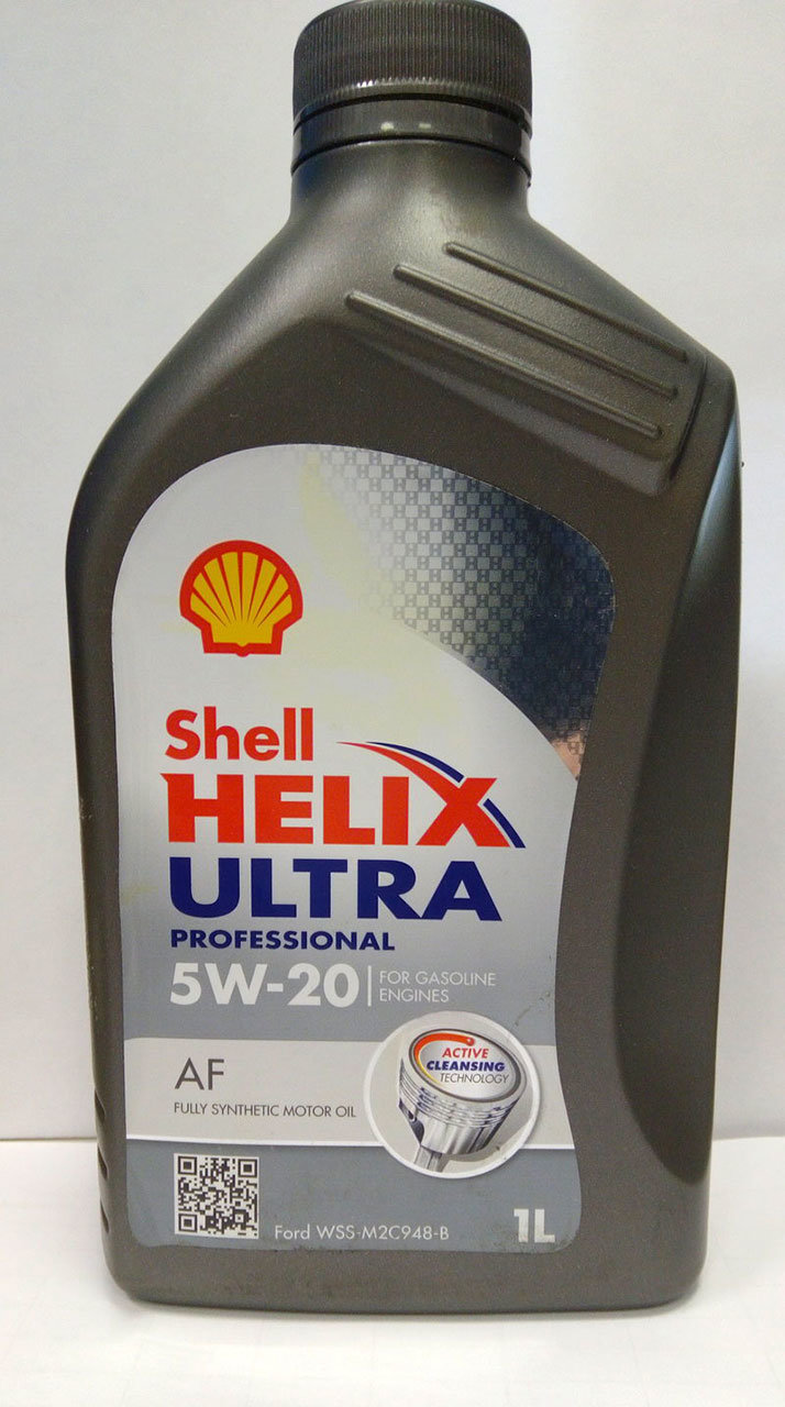

Burton 793 Опубликовано: 25 января 2016 Поделиться Опубликовано: 25 января 2016 Shell Helix Ultra Professional AF 5W-20 Описание: Масло Shell Helix Ultra Professional AF 5W-20 предназначено для бензиновых двигателей и разработано специально для применения в автомобилях Ford, оснащенных двигателями "Ecoboost" со спецификацией WSS-M2C948-B, и в агрегатах, для которых требуются продукты API SN или ACEA A1/B1. Масло также может применяться в большинстве бензиновых двигателей Ford, включая те, которые требуют соответствие масла спецификациям WSS M2C913-B, WSS M2C913-C или WSS M2C925-A. Спецификации: API SN; ACEA A1/B1 WSS-M2C948-B Техническая документация: Shell Helix Ultra Professional AF 5W-20.pdf Артикулы коды для заказа в интернет магазинах: 550042303 - shell helix ultra professional af 5w-20 1L 550042279 - shell helix ultra professional af 5w-20 5L Лабораторные анализы - Свежие - VOA Shell Helix Ultra Professional AF 5W -20 0 Цитата Ссылка на сообщение Поделиться на других сайтах

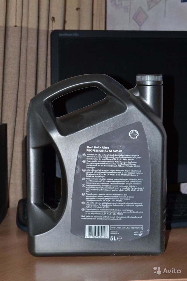

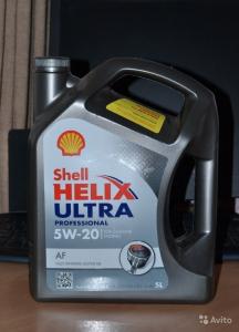

Juice68 1 Опубликовано: 23 июля 2016 Поделиться Опубликовано: 23 июля 2016 (изменено) Код для заказа 550042279,но на ЦС у меня не бьёт код. . Бочка есть 209л,литровая есть канистра,а 5л нет. Нашёл объяву на Авито,беч европейский или вообще непонятный?) Изменено 24 июля 2016 пользователем Juice68 0 Цитата Ссылка на сообщение Поделиться на других сайтах
