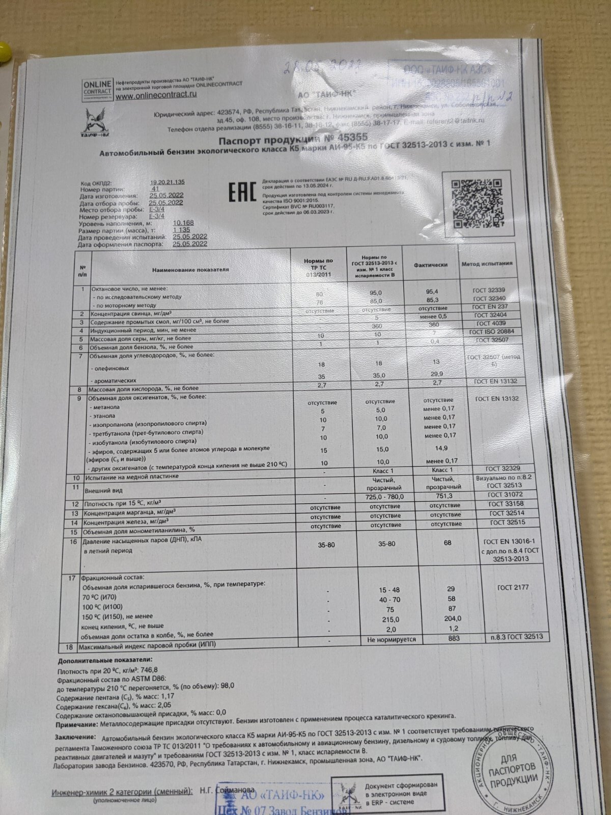

Заправился на заправке ОАО "ТАИФ-НК" (Татарстан), бензин их собственного производства на заводе в г. Нижнекамск (www.taifnk.ru).
Что думаете, хороший это бензин или не стоит тут заправляться? По паспорту серы - 39 мг/кг, присадки монометиланилина (ММА) 1% (то есть в баке 50 литров - пол литра октаноповышающей присадки). В целом пишут про эту присадку, что она поднимает октановое число на 6 единиц у низкооктанового бензина. На сайте prisadka.com пишут, что при высоких концентрациях ММА органические осадки и отложения, возникающие в процессе предпламенного термического окисления N-метиланилина и в фазе активного сгорания увеличивает склонность топлива к образованию отложений во впускной системе. Информация о моющих присадках отсутствует, скорее всего значит их нет?
Железных присадок нет, смолы отсутствуют. Цена 92-го бензина 31.6 руб

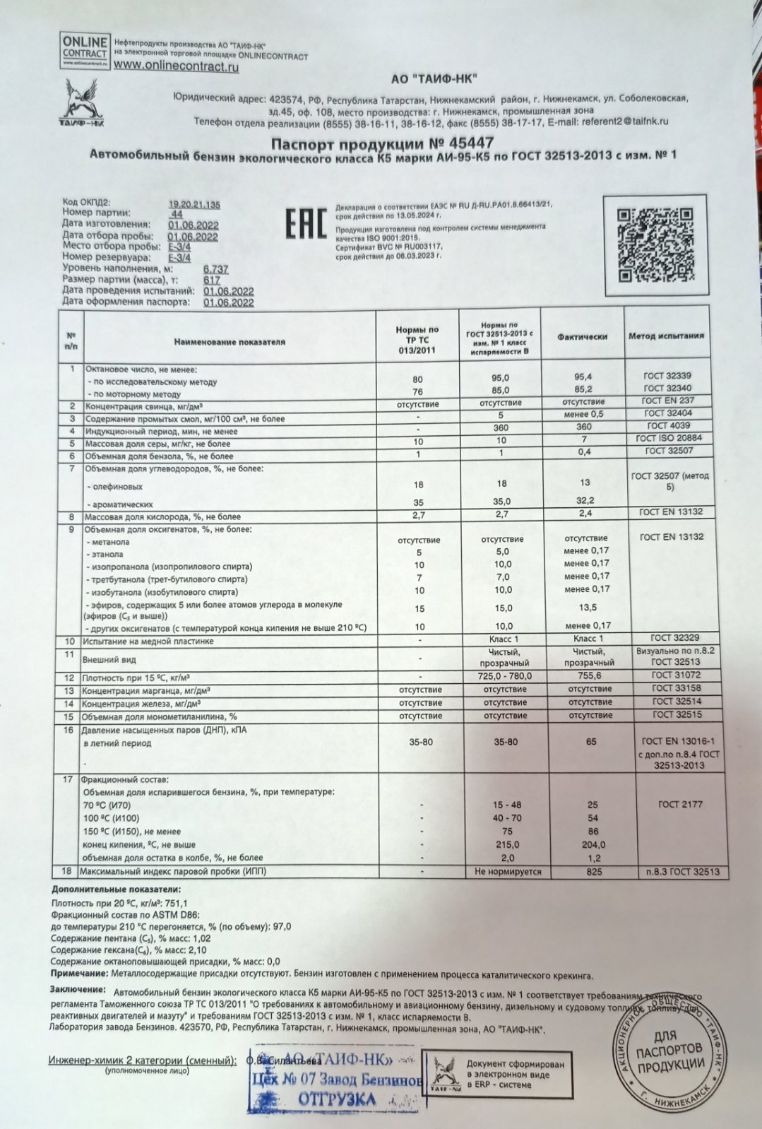

Таиф Аи92 и Аи95, Тольятти 12.06.2022

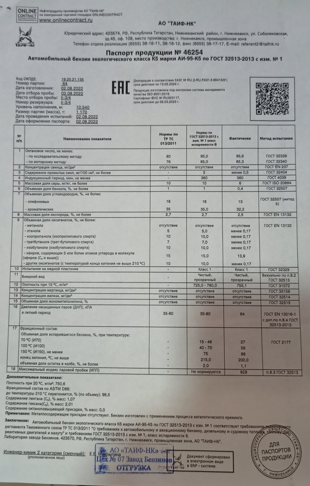

Таиф Тольятти 08.08.2022
Что можете сказать про Аи-92 и про  ДТ ?

15 минут назад, sten_aka_podryvnik сказал:
92 так себе помои.
По каким параметрам определили и чем это грозит для двигателя? Автомобиль на нём проехал бак по трассе. По ощущениям - замечаний нет.
16 минут назад, sten_aka_podryvnik сказал:
....... такое говно ........
Так а в чём его "...овнистость" и "помойность" то, если все допуски в норме? Какие параметры на это указывают? Или вам просто производитель этот не по душе?
Вообще, Сибур хвалится присадками позволяющими сделать из низкооктанового бензина высокооктановый. Смысла использовать хороший базовый бензин без октаноповышающий присадок у них, наверное, нет. Здесь даже и 92-ой с лошадиной дозой кислорода, что мало у кого можно найти из лидеров рынка.
26 минут назад, sten_aka_podryvnik сказал:
Сибур или Одуванчик?
Наверное, тут есть какая-то связь. Не смотря на это, Сибур является крупным производителем МТБЭ.
29 минут назад, sten_aka_podryvnik сказал:
МТБЭ производят на многих НПЗ. Это как бы не новость.
Я не про НПЗ. МТБЭ  и т.п. это как бы основная продукция химических предприятий, в том числе побочная продукция химпроцессов. Прямогонный бензин это сырье для химического производства. Предпочитать бензин с максимумом МТБЭ или нет каждый решает сам.
