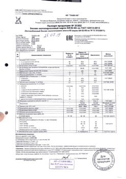

Свежий паспорт 92-го бензина на Таиф-НК.
Нормальный или нет?

12 часов назад, flibuster сказал:
Нормальный или нет?
Как бы ниже среднего, плотность не какая, присадки по максимуму, народ ездит на нём и не ворчит, с удавольствием заправляют на жигули. Основа бензина низкосортная, просто подняли добавив максимальное количество присадок.

31 минуту назад, Bari сказал:
