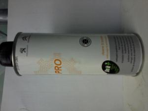

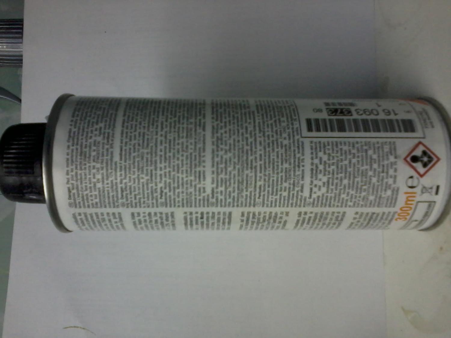

2016-10-17 12.15.17.jpg2016-10-17 12.15.29.jpg2016-10-17 12.15.45.jpgВообщем так.Поговорив еще с умными людьми и почитав PSA-шные форумы решил пока полдвижка не разбирать и форсунки не проверять.По мнению умных людей форсунки ни причем,т.к.,если бы дело было в них, на горячую они тоже бы барахлили.Все выводы сводятся к некачественному топливу.Версия такая,что из-за некачественного топлива образуется нагар на клапанах и они не плотно прилегают,в следствии этого на холодной заводке получается "не правильная" смесь,что дает команду на отключение того или иного цилиндра.В большинстве случаев происходит это на французских машинах,слышал еще про Сан Енги.Поэтома PSA предлагает присадку в бензин для очистки клапанов.Заливается 300мл на 50л топлива,использовать через каждые 7500 км пробега.Вообщем на прошлой неделе залил перед заправкой.Пока все нормально,но тем-тур низких еще не было,будем наблюдать.
Сегодня утром было -3*С,завелась мягко с первого раза.
Наблюдай ещё, если сработает - значит присадка реально моет.
