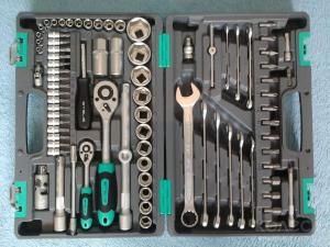

Вожу в багажнике вот такой набор. Удобно то что в нем помимо головок есть рожково-накидные ключи. Хотя в реальности использую редко, но лучше уж будет на всякий пожарный.
@bARAT, хороший наборчик
