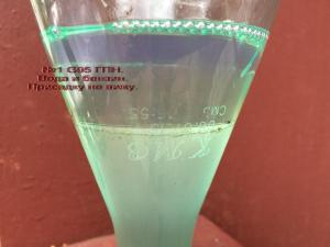

Заехал на 2 заправки (Ярославль) и посмотрел что там с моющей присадкой на G-drive.
1 - G95 присадку не увидел
2 - G95 присадку не увидел
3 - G98 увидел желтоватую муть из тонких волокон. Потом рассосалось это дело.
Сорри за качество фоток. Видно не очень. Проверял как писал Пенсионер24
наливал воду, бензин, взбалтывал - потом смотрел.
Как-то расстроился. Думаю обманывают.
Решил лить 95 пока и подумаю о G98 или о какой присадке с водовытесняющим эффектом.
Изменено пользователем kotmu
Вот он гель родной.. :acid:
Да уж. На фото хорошо видно гелеобразную субстанцию!
В общем понятно откуда он берется...
Либо конденсат в баке и после заливки бенза с моющими присадками получается "реакция". Либо с бензовоза турнули бенз и долили воды, либо вода на самой азс. Короче вода. Вот поэтому и зимой чаще всего на него и попадают...

Фото выше доказывает обратное. Видимо с конкретным пакетом что-то не так.

и еще по поводу геля, который я увидел в G98
После смешивания воды и G98 возникла муть из малюсеньких "вермишелек" желтоватого цвета. Толще волоса и длиной около 5 мм
потом это стало переростать в гель. т.е. вермишельки растворились. и с течением времени этот гель стал уменьшаться в объеме.
Я пока считаю, что моющая присадка в G98 есть, а в G95 забыли выплеснуть ведро присадки.
