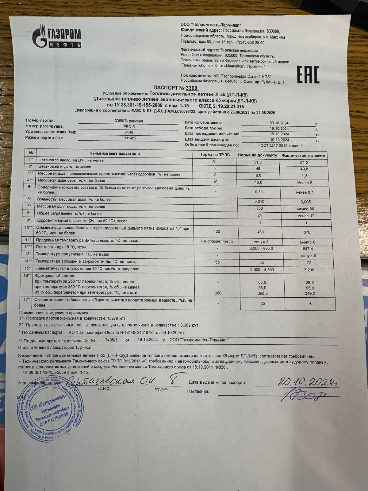

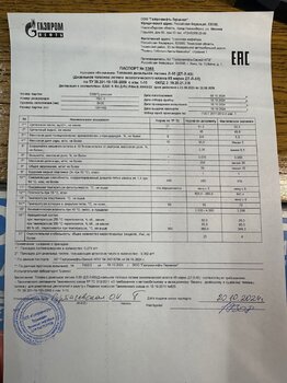

Вот обычный дизель на Газпроме в Тюмени от Омского НПЗ, правда летний еще. Вполне себе ничего ЦТ 52,2, сера менее 5, ароматика 1,3, смазывающие 376.
Плюс к этому залил долгоиграющую присадку Liqui Moly Super Diesel Additiv, едет отлично и работает двигатель очень мягко
