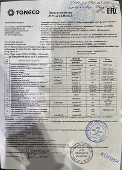

Сегодня заехал на ТАНЭКО на Дмитровском и пошел изучать паспорта. В итоге залил под завязку летнего «обычного» ДТ, который на самом деле необычный по-дешёвке)))
надеюсь мороза ниже минус 22 °С не предвидится в ближайшие недели 2)))

Да, различия Е5 и  Е6 минимальны. Я бы тоже заправил Е5.

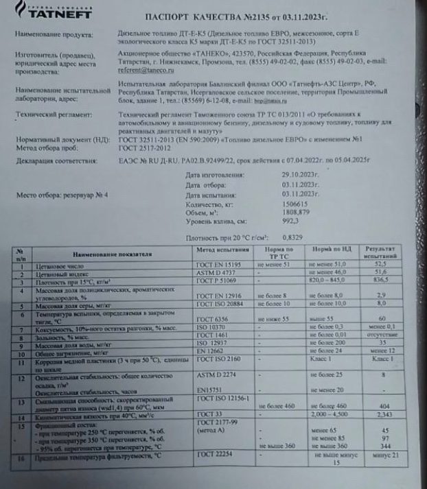

Доброго всем дня.
На удивление качество топлива по паспортам поменялось.
ДТ Танеко удивляет смазкой.
"Попомер" также доволен топливом.

На м-4 перед Москвой залил межсезон танеко. До этого 3 бака на нефтьмагистрали (дизель с капотни газпромовский) были и всё устраивало. Километров пятьдесят машина плохо ускорялась во всех режимах пока ехал домой. На следующий день всё изменилось - динамика вернулась, запах пропал и при разгоне заметно тише форсунки работают. Я фигею с этого качества, как погода в марте. Перехожу на межсезон танеко.:)

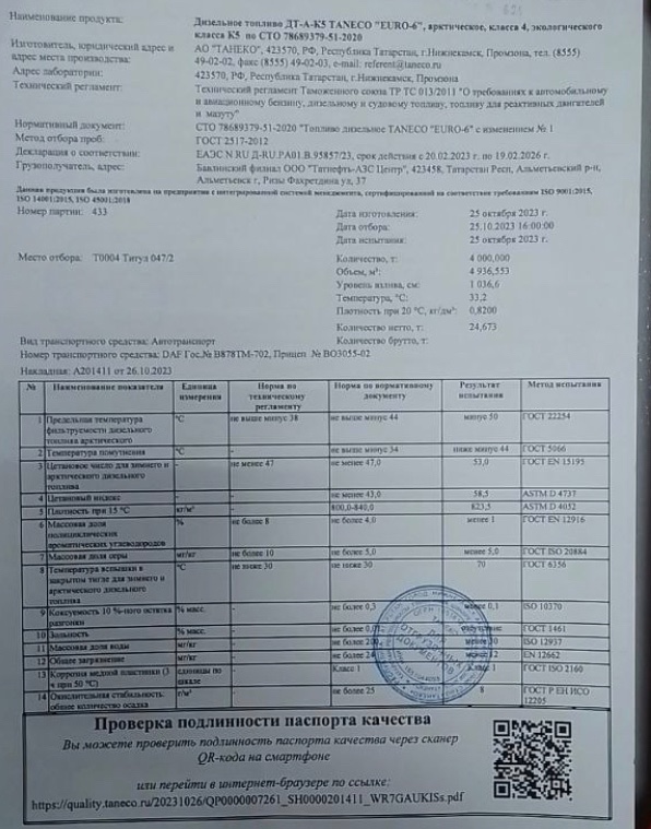

Какое ДТ лучше заправить?
Последняя страничка паспорта относится к Арктике Танеко.
Мое предпочтение для запрвки в автомобиль ДТ Танеко Арктика Евро-6, так как межсезонка всего лишь Татнефть и просто EURO и не Танеко или я ошибаюсь?
ValeRus я бы арктику залил, по всем цифрам интереснее и присадками не напичкана...
