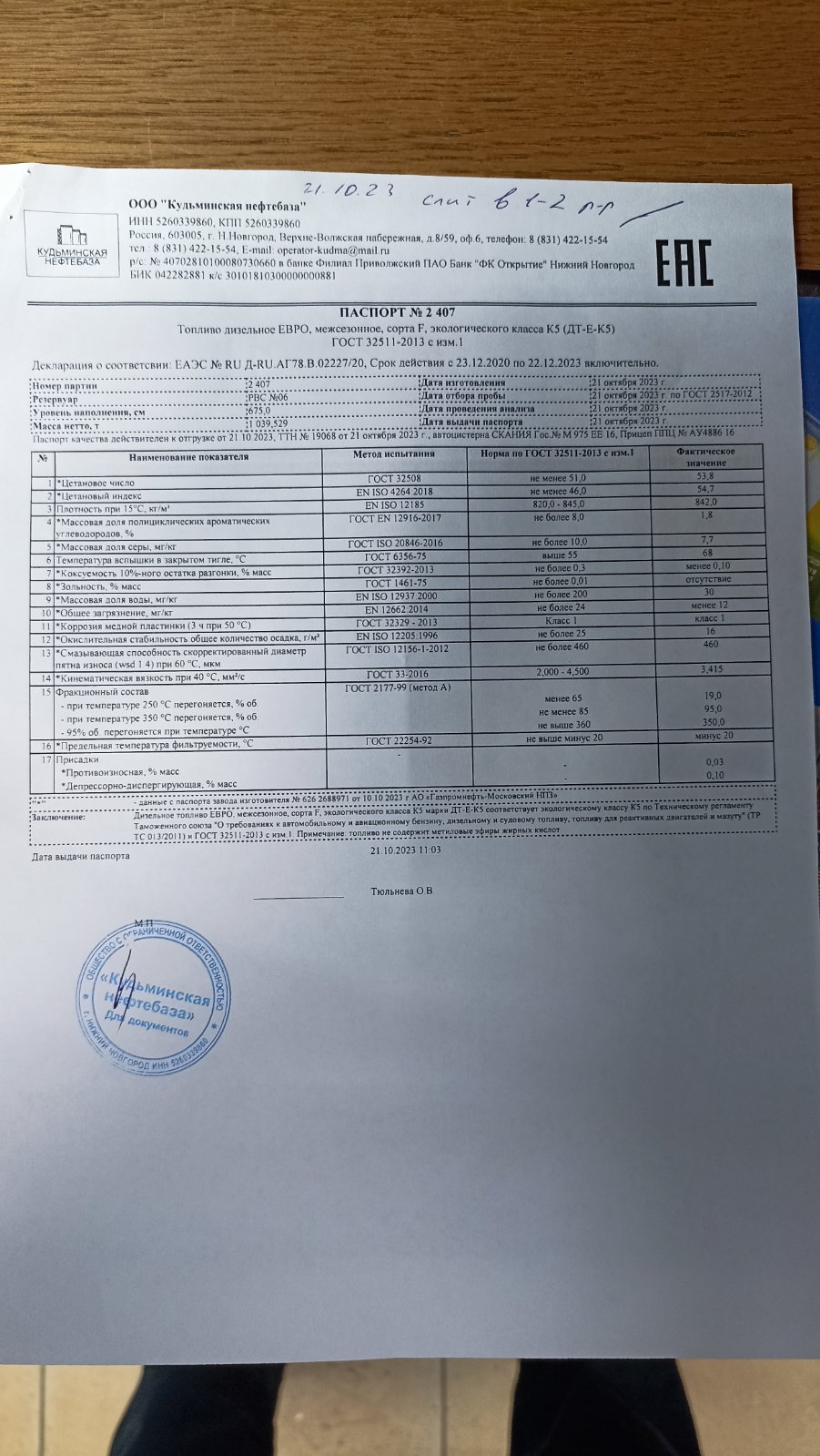

Комрады, помогите пожалуйста с выбором дизельного топлива.
Какой анализ дизельноготоплива предпочтительнее?
На улице 0, ожидаеься до минус 5 в ближайште 10 дней.
chardisdze второй паспорт номер один, но он с первым с одной базы. Видимо разные резервуары
8 минут назад, ПавелТ сказал:
и даты разные.
Спасибо за совет!
Чисто информационно, для земляков:
это Газпром на Ленина, у Корунда.
1 час назад, chardisdze сказал:
и даты разные.
Спасибо за совет!
Резервуары может и разные, но написано разные изготовители исходника, у 1-го Газпром Салават, а у 2-го Газпромнефть.
7 минут назад, Dmiter сказал:
данный момент я упустил...

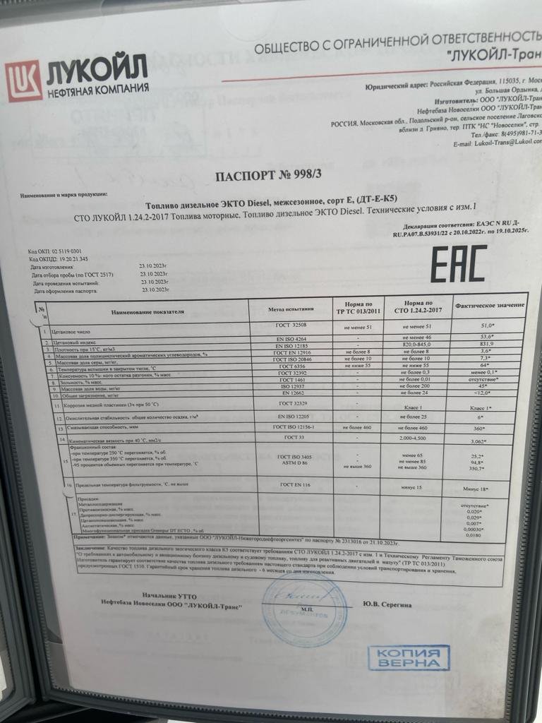

Всем привет!
Москва 1-я Фрезерная Лукойл.
Вопрос, сейчас плещется пол бака летнего Лукойл, пробеги маленькие. В ближайший месяц что лучше сделать чтобы не замезло топливо? Если разбавлять межсезонным, будет полный бак микса. Налить антигель или искатать и уже налить межсезонное? Хотя по паспорту Лукойла до -20 как должно норм
5 минут назад, Leshiu сказал:
Это летний-то в баке с ПТФ -20, точно? Хм, выше паспорт межсезонного Луки с ПТФ -18.
В бак просто добавлять антигель смысла нет. Если есть возможность выкатать, то и вопрос наверное отпадает, а если нет, разумнее миксануть межсезоном для спокойствия.
5 минут назад, Dmiter сказал:
Да, вот в теме выкладывали -24 по паспорту, сам удивлен. Я заправлялся 13 сентября
Если предположить, что его могли миксануть в свою очередь с остатками пред. партии, летней, то, хозяин-барин конечно, но имхо до -15 можно не париться тогда. А будет ли в ближайший месяц столько..пока не обещают вроде
