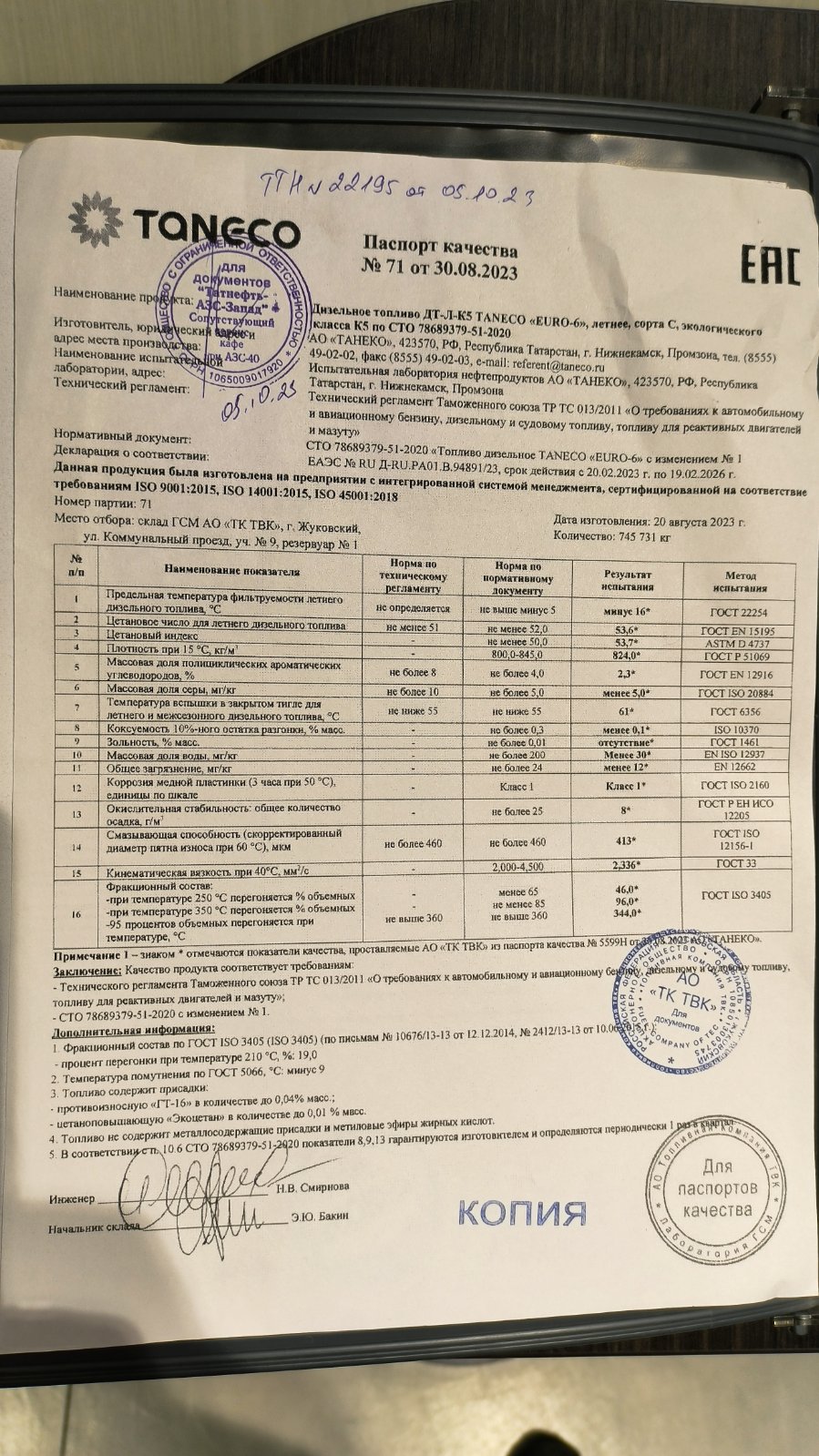

Заснял несколько паспортов качества по трасе М10 — какое лучше? :smile:

как по мне первый паспорт "СОЮЗ" лучше и цитановое норм и смазывающая способность - ок.

Прикол в том, что паспорт ООО «Союз», который мне тоже показался лучшим, (я ни разу не специалист, не разбираюсь) и распиаренный дизель Танеко взяты на одной и той же заправке Татнефть, а Танеко существенно дороже — интересно почему так?

Не исповедимы пути доставки ДТ на заправку как и паспортов....
Короче, хз))))

По ходу нужно ориентироваться на цену и тупо брать что дешевле :pardon:

Правильно - сначала посмотреть паспорт топлива.  Далее посмотреть кол-во принятого топлива в танки АЗС(на обратной стороне паспорта операторы пишут эту инфу) и что было перед этим залито там. Далее, делать вывод и принять решение по цене. Иногда бывало, что полностью одинаковое танеко е5 и е6 по паспорту и заливал е5 экономя при этом. Это все быстро делается, привычка с годами приходит. Даже интересно бывает разгадывать ребусы от Татнефть.

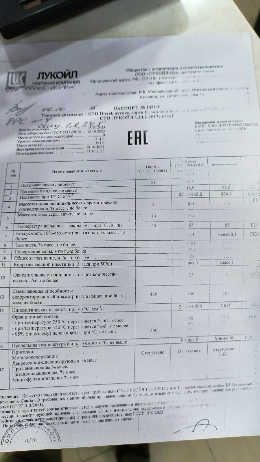

Плеснул сегодня 35 литров этого "чуда"...
Впечатление по паспорту двоякое:
- смазывающая, первый раз у Луки вижу такой космос...
- плотность, прям ниже некуда(хорошо или плохо ещё не понял...)
- цитановое как то не порадовало..
