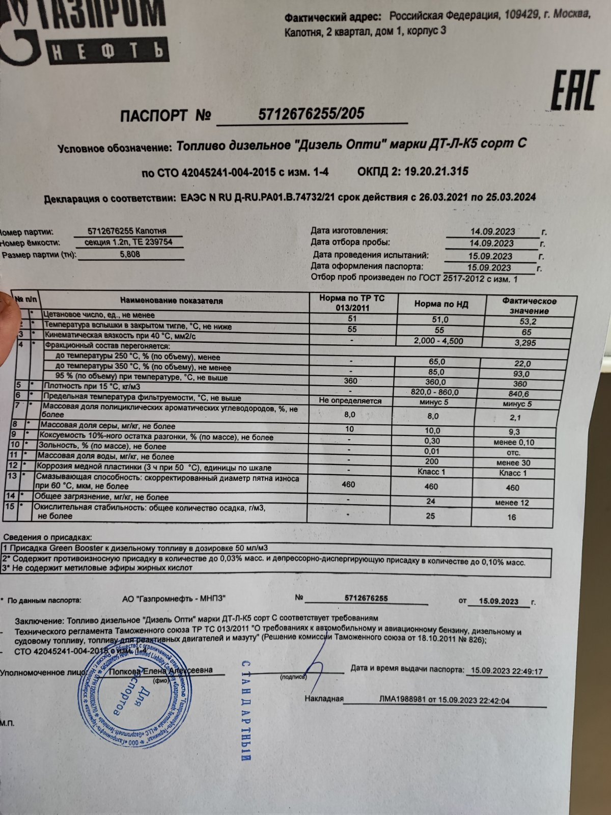

16 сентября 20233 г 3 часа назад, scout01 сказал: Супер отстой от ГПН Стали подгонять под край допусков
17 сентября 20233 г 11 часов назад, scout01 сказал: Супер отстой от ГПН И обратите внимание на присадку Green Booster. Это "дитё" миллиардера Давида Якобашвили, используется давно известный науке принцип капли. Физическое воздействие на структуру топлива позволяет достигать более полного сгорания продукта.
17 сентября 20233 г 16 часов назад, scout01 сказал: Супер отстой от ГПН Ну если рассуждать о цифрах... то смазку можно компенсировать долив присадку, что я уже и делаю как год (у ГПН кстати цены ниже Лукойла обычно). Другое дело, что серы стало очень много (я думал Роснефть и Лукойл рекордсмены стабильности) А про ЦЧ и ЦИ есть подозрения, что их накрутили как погрешность (по факту меньше)

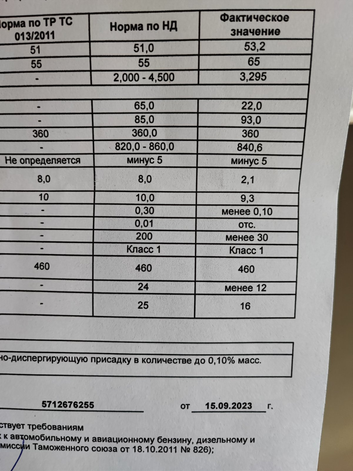

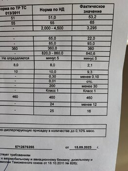

18 сентября 20233 г 17.09.2023 в 10:30, Aleksszlat сказал: И обратите внимание на присадку Green Booster. Это "дитё" миллиардера Давида Якобашвили, используется давно известный науке принцип капли. Физическое воздействие на структуру топлива позволяет достигать более полного сгорания продукта. Что то данная присадка вообще не работает или не помогает судя по цифрам 460. Изменено 18 сентября 20233 г пользователем max756

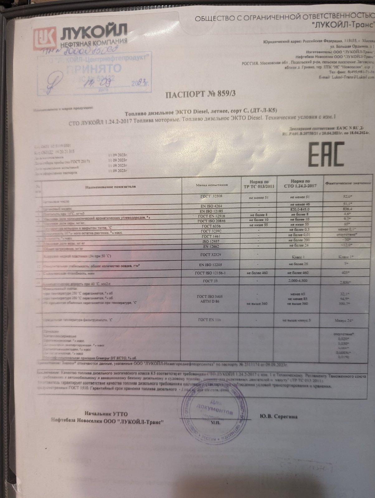

20 сентября 20233 г 2 часа назад, MikeF сказал: На Татнефти разница в цене между обычным Дт и Дт Танеко стала 25 копеек. Обычный Дт - 61.69 Дт Танеко - 61.94 Хотя нашел одну АЗС где 61.19 (обычный) Надо паспорта смотреть. Вероятно вместо Евро6, Евро 5 идет или наоборот. Поэтому паритет цены + -. Паспорта полагаю будут клоны, только в одном Е5 вверху , а в другом Е6, и цифры в строках будут идентичны.
