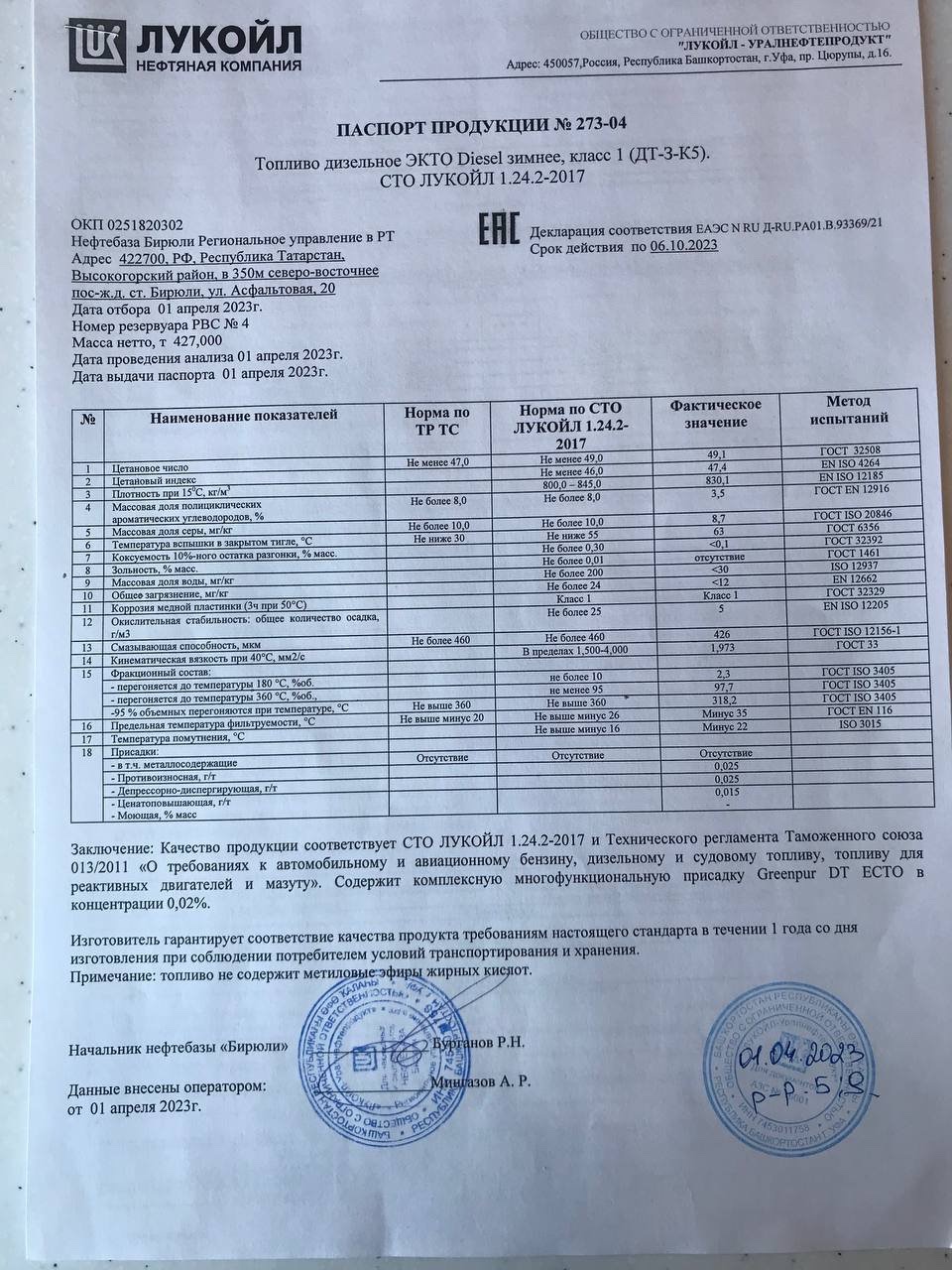

1 час назад, scout01 сказал:
Паспорт посмотрите. Добавлен Экоцетан присадка. Нижний левый угол в паспорте, где доп.информация см
Тут вопрос со скольки подняли. Если с 51 до 56 это одно, а если с 54 до 56 это другое
11 часов назад, Dmiter сказал:
Например, тем, что с ЦЧ выше, очевидно, предыдущих аналогичных летне-осенних партий с 52-53, с аналогичной концентрацией ЦП в них. Ну и по цвету, ближе к телу.
У них всегда эта присадка была в паспорте, доля её не менялась от летних партий
40 минут назад, Rumble сказал:
Ну про это и было написано, что доля не менялась
51 минуту назад, Leshiu сказал:
Че-то в предыдущих партиях так поднять не смогли, хотя добавляли столько же.
6 часов назад, scout01 сказал:
 ЦЧ разогнано присадкой, если оно выше, чем ЦИ. А в данном случае ЦП присадка немного компенсирует падение ЦЧ относительно ЦИ после добавленич ДД присадки

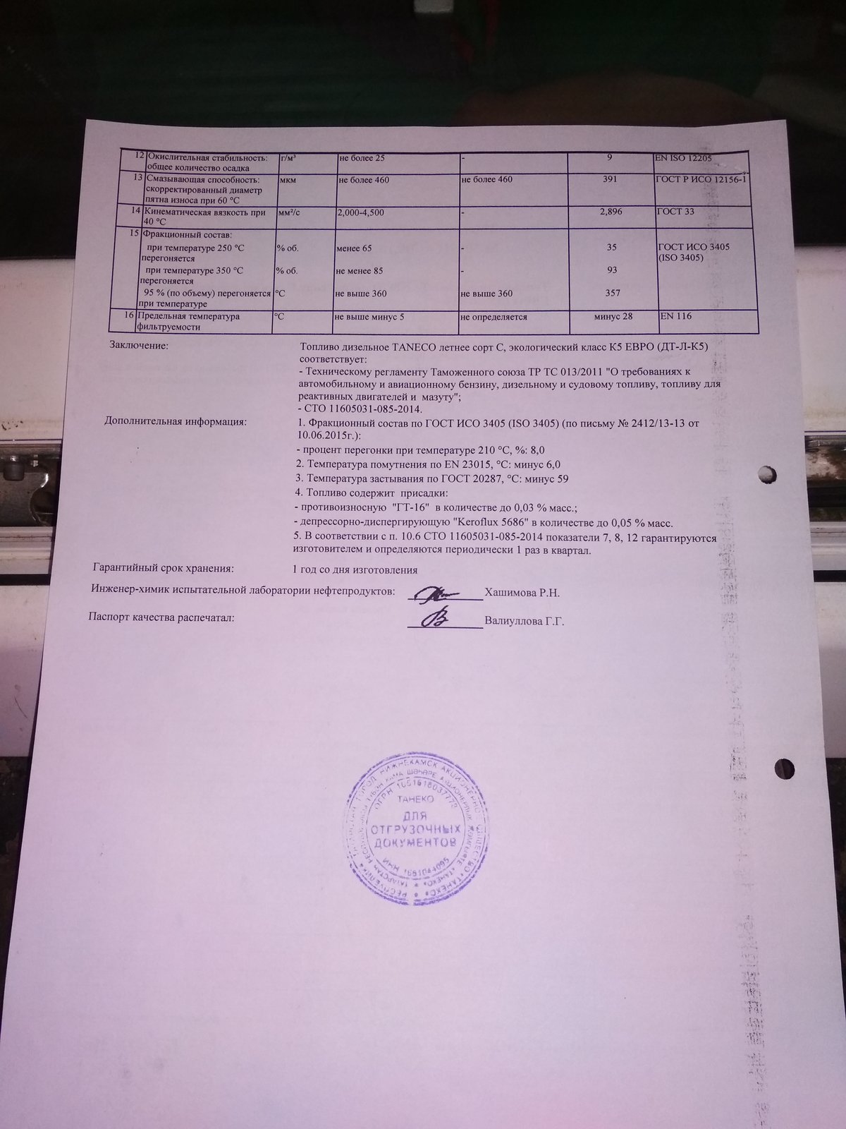

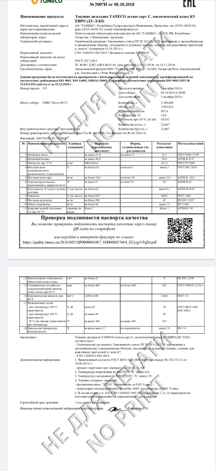

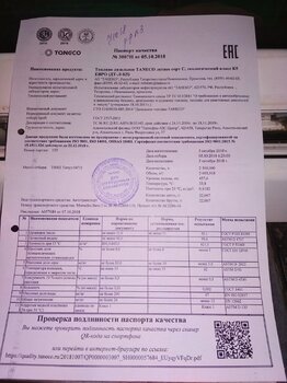

5 часов назад, Leshiu сказал:
Вот. Раньше никакие цетановоповышающие не использовались

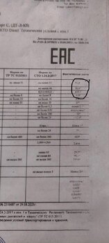

Сера менее 3,0??? И как сера +2 внезапно ожелтила танеко? :) К вопросу о доверии паспорту
48 минут назад, KostasBMW сказал:

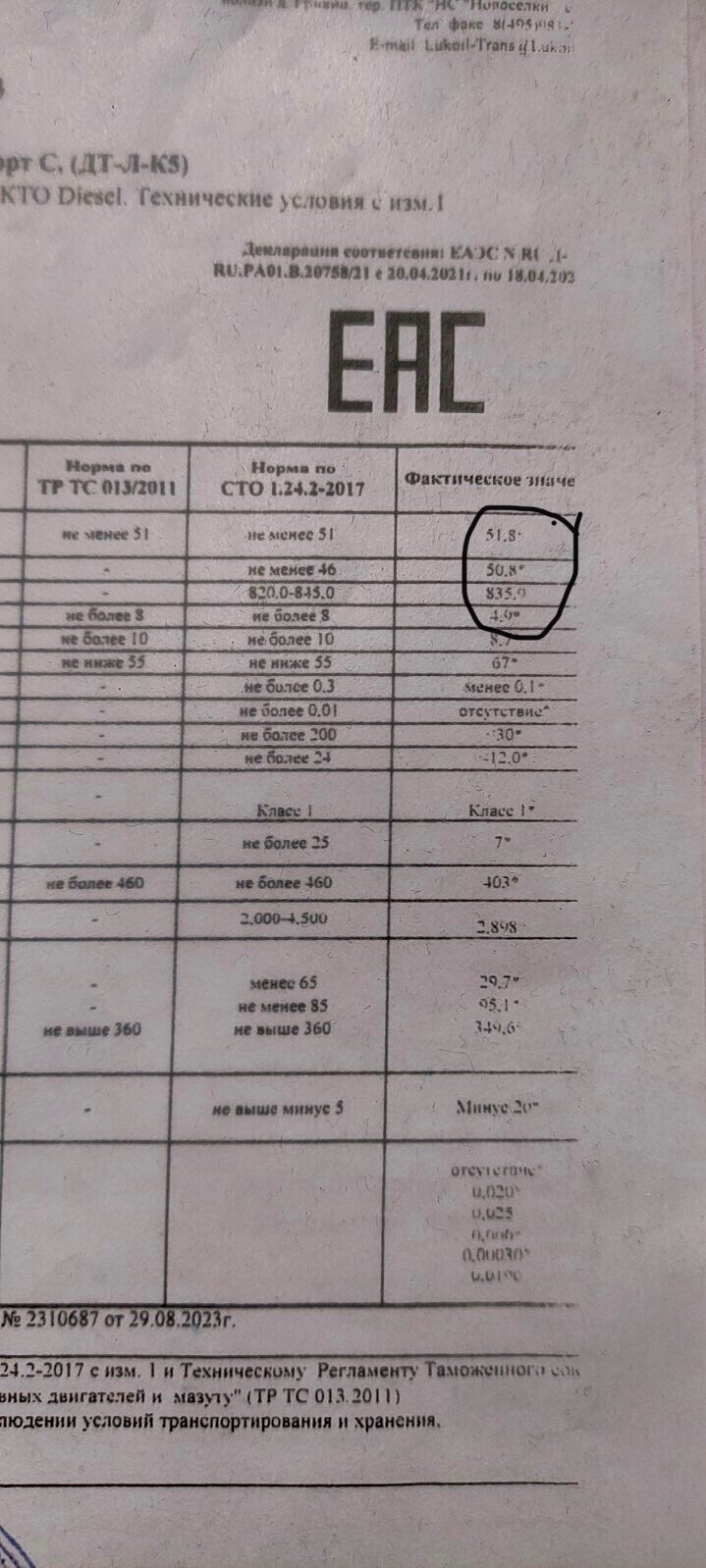

Ни разу не видел паспортов, чтобы ЦИ был ниже ЦЧ . Такое вообще возможно?
56 минут назад, scout01 сказал:
Как пример
5 минут назад, KostasBMW сказал:
Как пример
Куда именно смотреть. Тыкните пожалуйста)
4 минуты назад, scout01 сказал:
12 минут назад, KostasBMW сказал:
Это скорее всего ошибка в паспорте. Местами перепутали
3 минуты назад, scout01 сказал:
У бля)) это уже закономерность. Хорошо, что я избегаю Лукойл )) трактора сельские наверное хорошо на этой солярке работают

Смотри на Татнефть, там тоже ЦИ ниже
https://trade.tatneft.ru/upload/iblock/4b3/lxepsk7kwqde3ip77dvz0i9s0vrauqa1/9db5f04c-7f93-11ee-bc26-00155d019431.pdf
