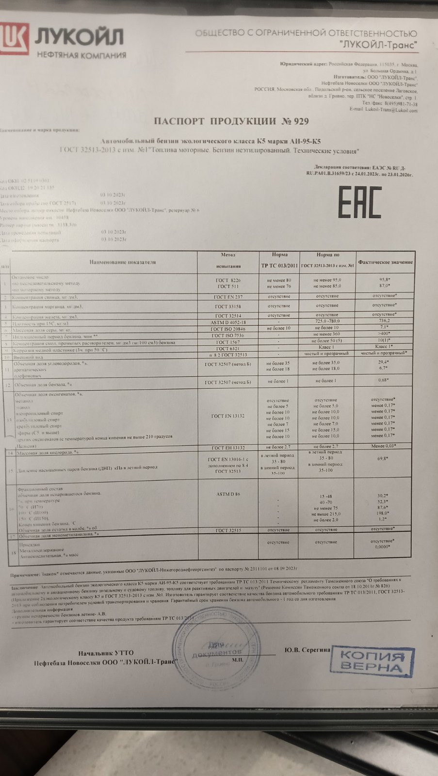

Лукойл бензин
Москва, Ленинский пр-т в область перед МКАД.
Вот такую красоту завезли. ОЧМ 87, аромы 29,4, олефинов 6,7, кк 198.
Залил в Кодиак вместе с керопуром.

Кстово радует. Вчера заехал на АЗС и бенза не было кроме 100 го никакого, значит и к нам такой же завезут скорее всего. Надо затариться
Moorz Неплохо. Но, с учетом стабильности партий - это может быть одна)

Лично моё мнение, я не стал бы так радоваться,  слишком большой разбег между ОЧ и ОЧМ, плюс обратите внимание на звезды стоящие после циферок, что-то там намудрили.
Я понимаю что есть аналогия между ним и МНПЗ с 100 й,у который то же разбег между ОЧ и ОЧМ, но там ОЧ убегает,  что технологически понятно. Тут мне не понятно,  как можно сварить так, где ОЧМ убежал так высоко. При чём КК 198, ну, ну.
Изменено пользователем SVali
Не понимаю я эти звёздочки , по логике получается , что все параметры по паспорту от 08.09. Но в то же время сверху стоит , паспорт, дата изготовления  и лабораторные испытания от 03.10. Зачем тогда ссылаться на старый паспорт??? Причем у ГПН и РН такого в паспортах нет.
Изменено пользователем Kennykenny
54 минуты назад, Kennykenny сказал:
Топливо с той партии поступило в розницу, возможно готовилось за кордон, возможно лежало где то, не суть. Что бы не проводить по новой исследований и не тратить лаве, по регламенту можно просто сослаться на паспорт, это у Лукойл/Тебойл частая тема, особенно когда на нефтебазе нет своей лабы. И тут остаётся только гадать, ошиблись цифрами в перепечатке или нет, всё же думаю там не 87,0, а как часто и в последнее время у них 85.0.
9 минут назад, SVali сказал:
Ткните где паспорта были с 85.0, оч интересно посмотреть.
4 минуты назад, А л е к с е й сказал:
Какой принципиальный то :D были раньше, как раз март там после двух месяцев с 86,4, пошли 85,0-85,4.
Реально в паспорте косяк, иначе это реально прорыв, как поднять ОЧМ до небес при этом сохранить ОЧ 95 :D.
Лукойл всё чаще скатывается в сторону, куда Татнефть уже засосало, родственная составляющая даёт видимо свои плоды.
42 минуты назад, SVali сказал:
Вы просто конкретно пишите что ,,часто и а последнее время,, и именно 85.0. поэтому и спросил, т.к. ни разу не видел с таким октаном
2 часа назад, А л е к с е й сказал:
Алексей,  я же не написал что это было вчера :D
Ладно, хотите ждите такой конструктор, нам такой не надо.
Вот такой 92 На Тебойле на Новой Риге, 95 такой же как выше выкладывали.
