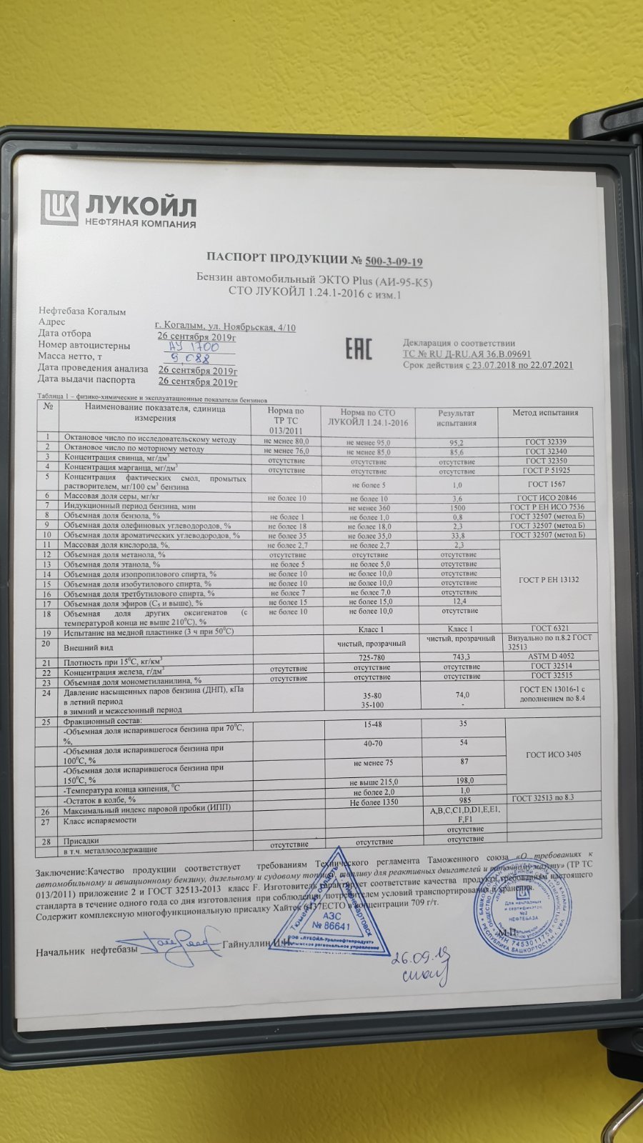

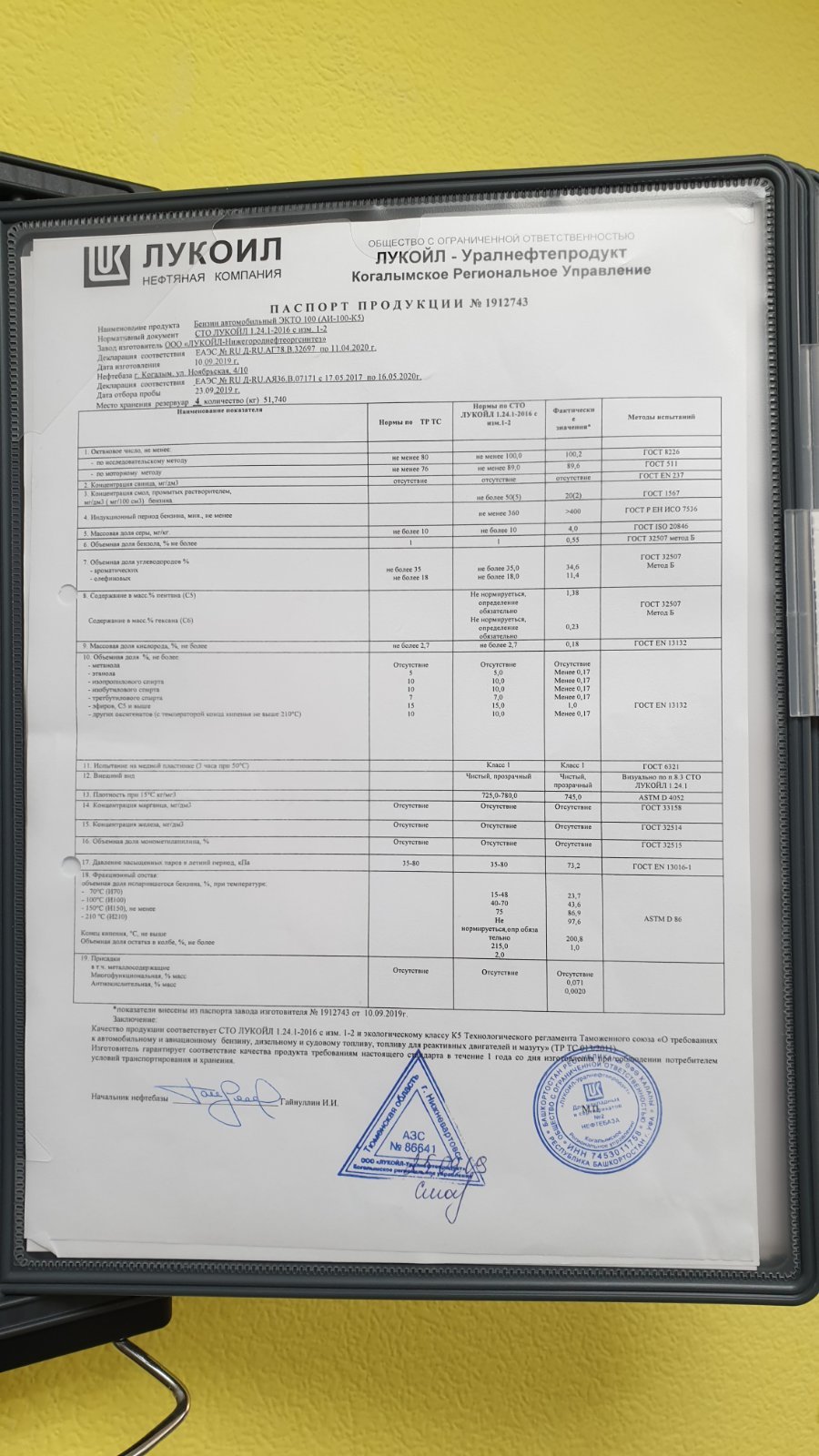

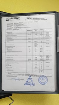

Ребят подскажите, как топливо?
сотка нормальной должна быть, 95-й отстой...
5 минут назад, СИНТЭКС сказал:
Но на 95 прет тоже не плохо, главное не оставлять машину на жаре с полу пустым баком. Машина перестаёт ехать на прочь
