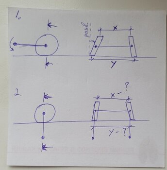

Представьте балку целиком с колёсами, если её вращать вокруг оси крепления балки, то при изменении угла продольного плеча балки будет меняться и развал и сход. Если только развал и схождение изначально равны 0, т.е. плоскость колёс перпендикулярна попернчной оси балки, тогда не будут ни сход ни развал меняться.
Если вращать балку - то это будет смещение балки, или еще проще - колесной оси относительно кузова,  СР колес относительно друг друга не измениться и вообще тут не при чем, пускай он будет хоть ноль или там какой другой угол завод придумал.
Букву П представь, ножки крепятся к кузоау, к поперечине  прикручены ступицы со всеми этими углами, подвижное соединение только одно это сайленты на концах балки, остальное все жестко. Все чего можно тут добиться будет только смещение сдвиг П с оси ее крепления, но тогда и колесная ось целиком сместиться на такую же величину, при этом машина будет боком ехать, но СР на балке каким был таким и останется. А относительно кузова балка будет стоять криво, и это не будет иметь никакого отношения к регулировкам СР, а совершенно другая история.
Изменено пользователем DDR
DDR при вращении П балки вокруг оси крепления тогда по вашей теории расстояния Х и У между колёсами вверху и внизу будут всегда одинаковы, как было изначально в 1 случае, так и при вращении останется?
А если перевернуть вверх ногами, т.е. на 180, тоже сохранится изначальный развал?
Изменено пользователем Olejik
4 часа назад, Olejik сказал:

Идея вымерить расхождения на этих осях при крайне незначительном продольном перемещении жесткой балки относительно кузова вообще непонятна. По сути это совершенно ничего не меняет и навряд ли изменения  увидит даже стенд, а если и увидит, то там все будет в зеленом секторе. Рабочий диапазон хода балки, как причина изменений, даже технически не рассматривается в подобной конструкции подвески, так как подобное лишено всякого смысла.
