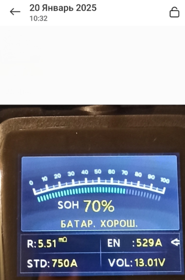

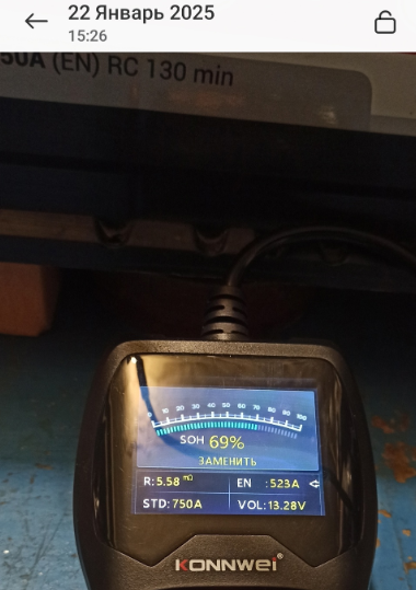

20 января , вот скрины
А это когда было?
1 минуту назад, hik сказал:
Мне нужно сейчас ехать 7км в одно место и 80 в другое что бы посмотреть, короче один 65 и 60
Для Аком 65 Ач очень высокий Rвн=6.7 мОм, да и для 60-ки тоже не малый. Я бы с таким уже новый АКБ присматривал.

6 минут назад, wrighty сказал:
А это когда было?
сегодня
2 минуты назад, wrighty сказал:

8 минут назад, Андре-Л сказал:
сегодня
А как у Вас на стоящем в подвале АКБ выросло НРЦ?
