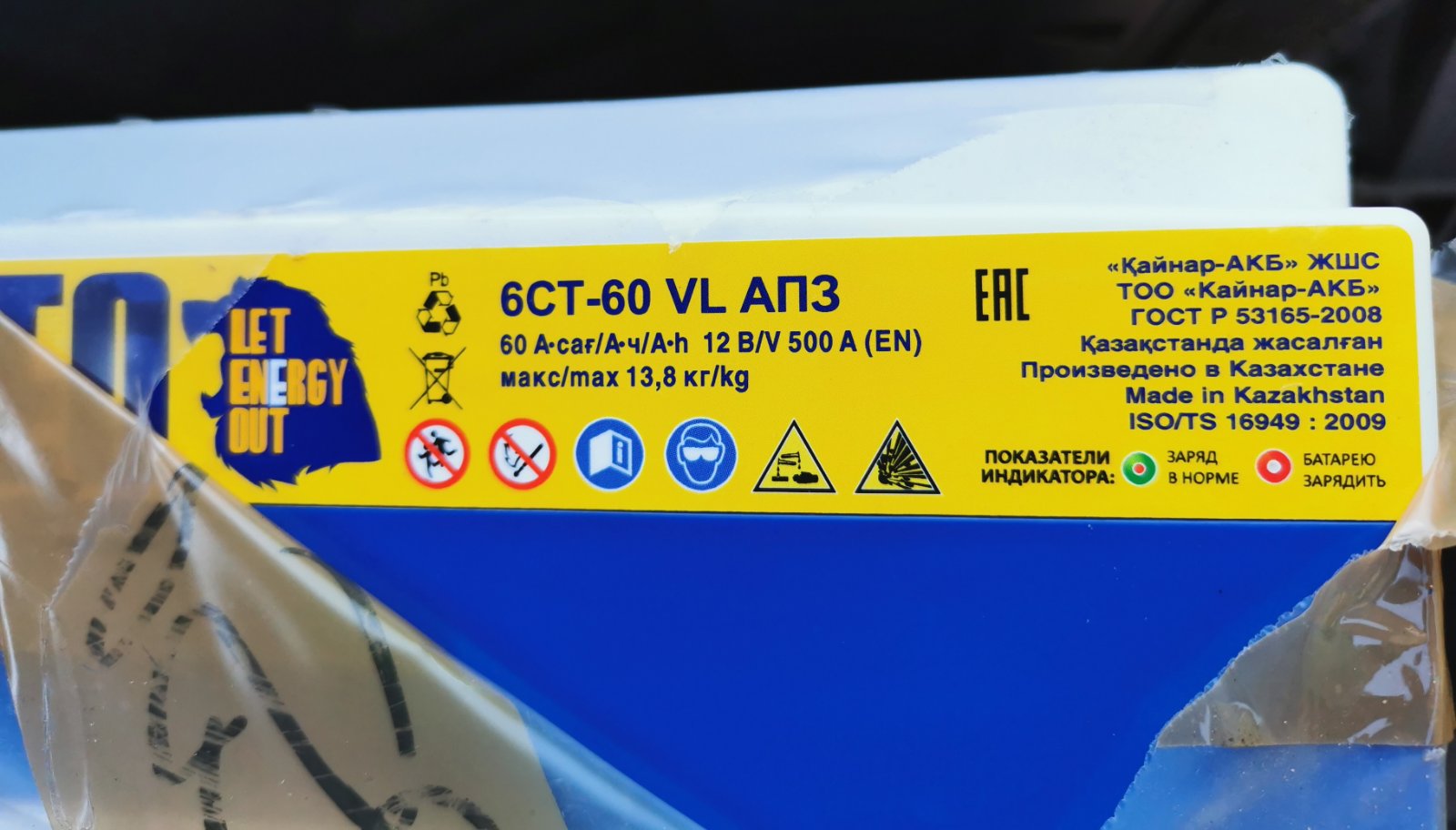

А мне понравился Казахский Барс, тоже работает 4 года. Но только стоимость в 2 раза меньше Варты и привезли прямо к машине у подъезда. Старый аккум отдал, новый Барс поставил. И ехать никуда не надо!
Ну мне новую Варту к машине подвезли и старую АКБ забрали - суть не в этом

К зиме планировал к покупке аккумулятор varta/bosch/energizer 577400078 77 А*ч взамен штатного семилетнего Exide 72 А*ч. Но после ростовского участка М4 аккум на заправке не завёл (видимо осыпался от тряски). Кое-как с помощью местных жителей (огромная им благодарность) купил что было в деревне (фото). Подскажите, нормальный аккум, можно ездить? Надо ли проверить уровень, плотность (хотя плотность нечем и заряжать его негде, да и вообще заниматься этим нет возможности). Или лучше по приезду (пока он новый) продать и купить какой хотел?
