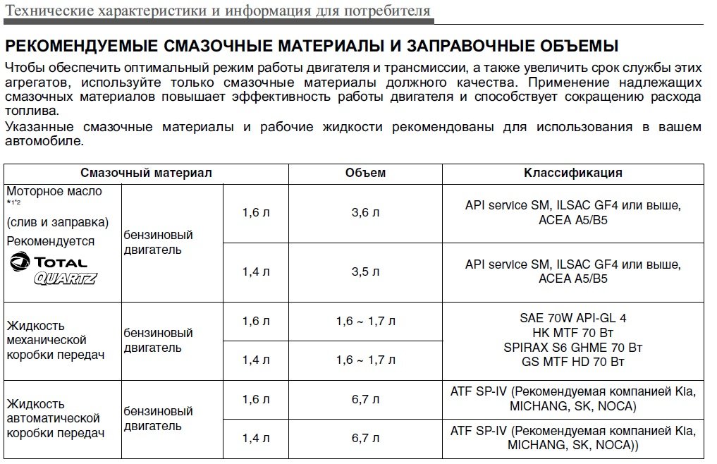

К слову с некоторых пор (уже как года 4) у компании Хендай/Киа масло первой заливки в свои легковые 6 ступенчатые МКПП и Роботы стало масло вязкостью 70W API GL-4 (да просто 70W без второй цифры), соответственно в мануале появилась рекомендация о применении вязкости 70W для МКПП и РКПП (безальтернативно), причем ретроспективно в электронных мануалах эта рекомендация потом появилась для всех МКПП коробок выпущенных ранее, в оригинале масло называется Hyundai/Kia MTF & DCTF 70W, это масло вязкостью КВ100 = 3.8, это ниже чем самая низковязкая ATF на сегодняшний день. Пакет присадок современных трансмиссионных масел и масел ATF +/- схож.
Между тем это прошло как то мимо всех и никто даже не прокомментировал как интересно по их мнению работает в МКПП жижа с вязкостью 3.8:sarcastic:
А это между прочим Хендай Солярис и Киа Рио и ещё десятки авто концерна.
Вот мануал Рио:
38 минут назад, Sportage72 сказал:
А есть статистика как работают данные коробки на таком жидком масле?

27 минут назад, Mikong сказал:
К слову говоря, как почитаешь приора клуб, так у всех коробки работают изумительно, зайдешь в ремзону стоят автомобили с пробегами  под сотку без зубьев в кпп (зацепы с синхронами слизаны напрочь), ну и остальных приколов хватает. Хотелось бы и про эту коробку что то узнать.
Принципиальных выходов из строя по вине завода изготовителя нет, коробки "ходят" нормально, не воют, не ноют, не ломаются, тому подтверждение тысячи таксистов на этих авто, которые ежедневно месят эти палки:) понятно что "убить" можно хоть что, но на киаклубе темы по проблемам с мкпп нет, а например с задирами по 2л двигателям на 1200 страниц есть

1 час назад, Хенаро сказал:
Всем виват), у кого есть опыт использования shell spirax s6 75w80 в МКПП?, Что скажете по этому маслу, ?
У нас на дилере заливают в рио и прочие, ездят. Жалоб нет.

1 час назад, Sportage72 сказал:
Вот мануал Рио:
47 минут назад, Sportage72 сказал:
14 минут назад, Normet сказал:
Сейчас ТЕБЯ заставят предъявить статистику по поломкам КПП из-за применения этого масла.
А потом всё равно скажут, что ты дурак и производитель дурак.
Но там пусть с малой вязкостью, но не АТФ... почему-то :sarcastic:
1 минуту назад, Paulson сказал:
так я выше писал, что даже у текущих ATF нет такой низкой вязкости, то есть залив любую ATF туда, никаких проблем по вине вязкости ATF не будет (которую в т.ч. тут приводили как довод о том что ATF нельзя лить в МКПП из за более низкой вязкости), а пакеты уже обсуждали выше +/- одинаковые.
