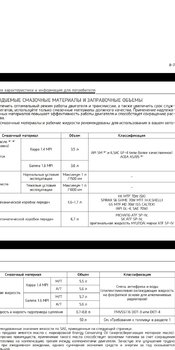

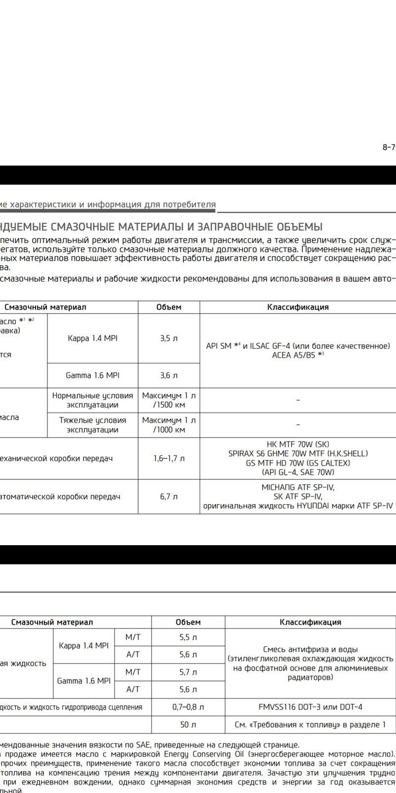

Здравствуйте. Подскажите какое масло для Solaris 2 МКПП 6стп.? Производитель рекомендует вязкость 70w, стоит ли заливать именно эту вязкость или 75w80 подойдёт?
Screenshot_2020-10-02-19-48-25-607_com.google.android_apps_docs.thumb.jpg.797bdb7c5123d6010e3c9dfc41e83323.jpg
31 минуту назад, ks1797 сказал:
  Показать содержимое
Подойдет.
