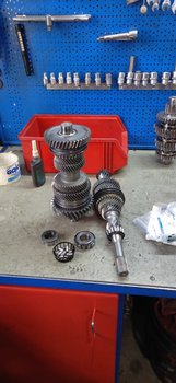

На фото - моя MTX75, 123 000 км пробега на разных ATF.
У этой КПП есть особенность - шумная работа на ХХ. Виноват заводской преднатяг/зазор в опорных подшипниках первичного и вторичного валов. Больше конечно первичного.
Тарахтит не особо шумно, как из салона выехал - так и тарахтит на одном уровне, но поскольку я переклеивал поддон, менял сцепление и маховик - решил "перенатянуть" подшипники. Заодно - сальники приводов , сапун и ревизия механизма переключения.
Так вот - подшипники и всё остальное в КПП - в идеале, заменил опорные только потому, что так нужно для регулировки, есть видео, где из обоймы предварительно вытащен один ролик для проверки подшипника - там всё в идеале.
Шум конечно же ушёл после сборки - могли бы и на заводе делать более тщательную сборку, но видимо в их допуски такие зазоры укладываются.
