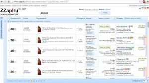

Подскажите, подбираю в Гранту масло в МКПП, мануал настоятельно рекомендует полусинь Татнефть 75w85 api gl-4, но его днем с огнем не сыщешь. Поэтому вроде остановился на ZIC G-FF 75W-85. Начал гуглить, и не совсем понял. Этот Зик 75w85 api gl-4 встречается то полусинтетика, то синтетика. В автодоках-емехах тоже где как пишут. Я так понял что вроде раньше он был полусинькой, потом после "рестайлинга" канистр стал синькой. Или это два разных масла?
И еще вопрос. Тот же автодок вроде выдает два масла с разными артикулами ZIC 132626 и 137032, но вроде оба 75w85 api gl-4, и по разной цене. Это разные масла?
Прошу прощения если баян (ткните ссылкой если эти вопросы уже обсуждались)
С уважением, Антон.
В общем посмотрел более вдумчиво и вроде разобрался, может кому то тоже понадобится.
Зик с артикулом 132626 в бордовой канистре - это синтетика.
Зик с артикулом 137032 - полусинь, в красной канистре.
Что интересно, полусинтетика чуть чуть, но дороже.
Специалисты, подскажите, что из них предпочтительнее в вазовскую тросиковую МКПП 2181? Или по барабану, и брать что дешевле?
@AntonArcher, а, может быть, это неточность перевода, поскольку, у зика на сайте - это единственный продукт с таким обозначением?
например, "137032 - Масло ZIC трансмиссионное G-FF 75W85 GL-4 (1л) синтетика (Корея)" -  http://www.autopiter.ru/goods/137032/rossiya/id108591388
"Zic 132626 - ЗИК G-FF 75W85 GL-4 полус.1л" -  http://www.autopiter.ru/goods/132626/zic/id111209036
Может быть, но по фоткам в тех же автодоках-емехах видно, что на канистре с синькой написано Sinthetic, а с полусинькой надписей о "принадлежности" не видно.
Вот и хз...
