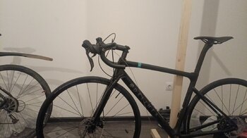

Всем привет,в том году примерно в это же время купил свой первый во взрослой жизни велосипед.Ну и как все новички конечно же взял МТБ)).
Года мне хватило понять что езжу я 99% по асфальту и хочу ездить быстрее).
Поэтому в начале года было принято решение брать шоссейник),но цены сейчас заоблачные поэтому пообщавшись с одним из знакомых заказал все по запчастям на Али экспресс)(рама карбон).

В общем заказывал в январе,недавно пришла рама и начал сборку.Весь комплект включая контактные педали и обувь вышел мне 82000.

При настройке переключателей что то задний при переключении чуть западает в середине кассеты,как не настраивали.Заказа себе задний переклюк срэм рэйвел за 4800 с доставкой,может поможет с этой проблемой.
Ну и по посадке все не настрою пока,велик кажется слишком короткий,надо руль чуть опустить и вынос попробовать длиннее),щас 80
37 минут назад, Alickaps сказал:
Размер может не верный? А вообще читал что китайские рамы по размерам бывает не совсем корректные в силу того что у них ноги короткие.
