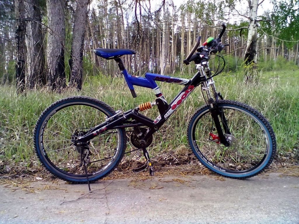

На фото явно олдскульный 2х подвес непонятной конторы, но вилка и рога на руле зачетные)))

24 минуты назад, Paralon сказал:
Первое попавшееся фото в интерннетах ашанбайка :D
