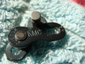

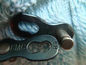

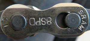

просто не видел замков на разные цепи. Они же все одинаковые.
Вот у меня замок на 8 скор.цепь, на нем написано. Я, насмотревшись и начитавшись, как замки расцепляют веревочкой, леской, проволочкой и т.д. не выдержал и применил грубую силу, что деформировал замок. Это я успел сделать до
чутка сжать нужно, потом сдвигать.
После этого и до самого дошло, не повторяйте таких ошибок на цепях SRAM.
Посмотрел замок KMC , он так же сделан как SRAM. А учитывая, что KMC делают по лицензии Шимано, то получается и Шимано должен быть такой же. Вот не понимаю, как на Ютубе эти замки разъединяют без сжатия.
Посмотрел замок KMC
Вот мой замок цепи KMC MissingLink 7.3 мм

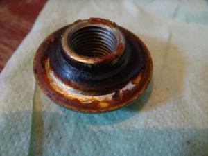

Сделал ключ для спиц, начал править восьмерки. Обнаружил люфт оси, решил поменять смазку, а то с 2003 года(момента покупки) никто туда не лазил. Смазка стала как пастила- кусками отрывалась.
Чтобы добраться до второго подшипника оси, начал разбирать трещетку, но  получил кучкой 70 шариков из трещетки, а до подшипника так и не добрался. В результате привез полуразобранное колесо из деревни домой. Здесь купил съемник для трещетки, заодно и для кассеты, так как оказалось, что у меня имеются на разных велосипедах и то и другое. :) А съемники на вид почти не отличить и не подходят один к другому. :( К съемнику кассеты нужна еще одна хрень, но я ее покупать не буду, сам сделаю из старой цепи.
Еще поменял саму ось, потому что она оказалась кривая- болезнь трещеток(это 5--7 скоростей сзади).
Все собрал на синтетической смазке с PTFE- крутится почти бесшумно. ;)

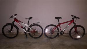

Я купил всетаки себе вел )
Плюнул выбирать новый, на месте не купить что хочешь, доставка тоже денег стоит и не посидеть а наугад, а в итоге прокатишься 100км за сезон... не стоит эта переплата денег.
Нашел хорошее предложение на редкий на рынке но уже проверенный мной бренд.
Теперь 2
Краска интересная, алая матовая. Выглядит шикарно, но проблема с подкраской потертостей, не подобрать из стандартных красок.
Единственная проблема из за которой скинул цену, проблема с рулевой кареткой, люфтит, подтягиваю нормально, потом на кочках разбалтывается.
Выяснил причину, там верхний подшипник кроме затяжки центрируется конусной пластиковой втулкой, так вот на разбилась и выскакивает  с посадочного и вал гулять начинает. В зч такая фигня не идет, надо или точить или ориг брать, но минус таких велосипедов что ориг в отличии китая не найти, на али подобной каретки не нашел, по инету тоже.

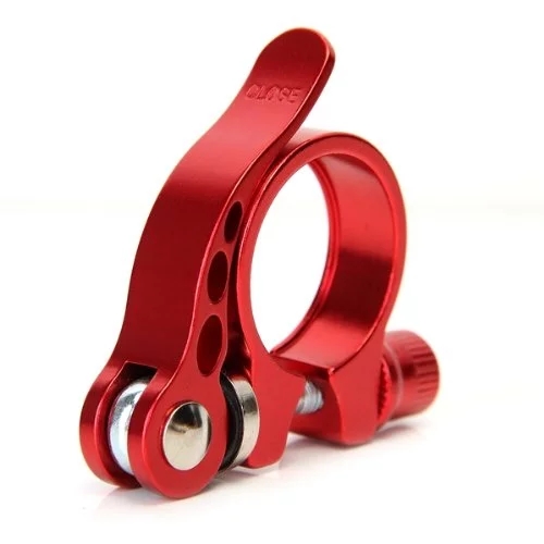

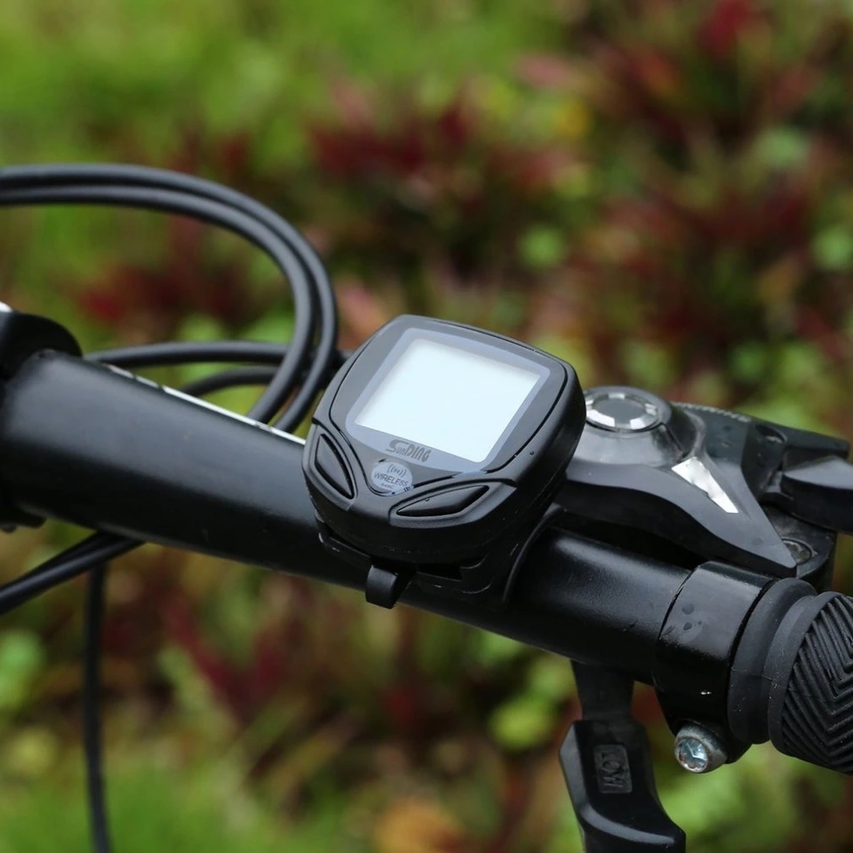

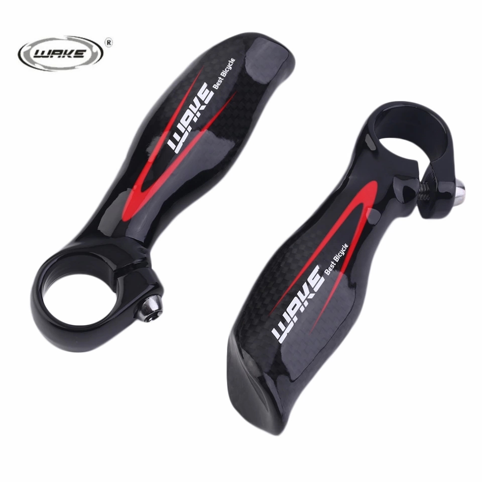

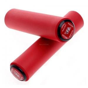

Накупил мелочевки: хомут подседельный, сумку в раму, держатель, защиту пера, рога карбон, отражатели под штатные, грипсы пористый силикон-не пена, бпспроводной велокомп сразу на 2 вела.
Надо докупить подседельный аморт,  аольца на рулевое, сумку подседелтную для цепи, держатель опору для ремонта.
