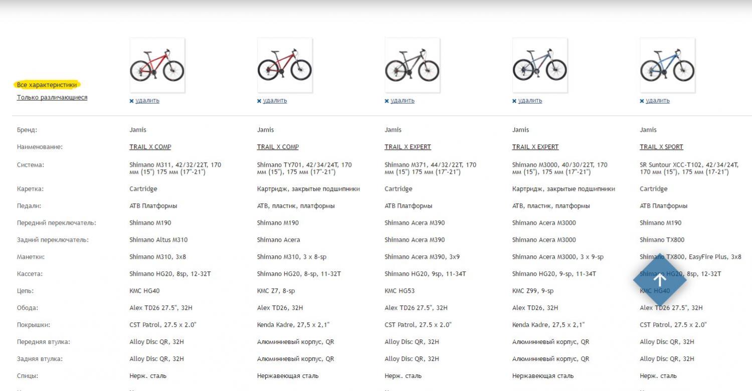

Хочу обнову. Прошерстил инет, думал что а хренли мне разница,  после туриста брать китай за 10 ашан байк и кататься, но реально когда  начинаешь  разбираться, прокатился  понимаешь что недовольства будет больше чем доволен и жалко 10тыр.
Присмотрел что то типа такого, да, в горы и на трек не поеду но не знаю, не охота галимый китай.
Классический пример:
"Чисто формально, на каком байке будет трансмиссия более высокого уровня, тот и лучше. Проблема в том, что производитель знает, что именно по этому критерию выбирают себе велосипед люди, что-то краем уха слышавшие про группы Shimano.
Поэтому, они просто ставят задний переключатель классом повыше (именно на него в первую очередь смотрят), а весь остальной навес набирают из компонентов похуже. Этот метод так сильно прижился, что даже в дорогом сегменте сложно встретить велосипед, собранный на одной группе — скорее всего манетки и передний переключатель будут более низкой группы."
Задний и передний переключатели с разницей в два класса.
@pavelzel, это естественно. Ведь основное внимание новичок обращает на переключатели, манетки и тормоза. Потому как есть какие то начальные понимания этого. А на все остальное он не обращает особого внимания. И конечно производитель этим пользуется, чтобы удешевить модель. Например ставят переклюки высоких групп и тормоза. Но например рама, будет самая дешевая китайская каталожная. Кассета, втулки, рулевая, обода, покрышки и камеры, цепь - на это уже внимания никто не обращает, соответственно все это может быть на порядок ниже классом, на этом производитель может сэкономить.
И действительно сейчас сложно найти вел на одной группе. В дешевом и среднем сегменте их просто нет.
Кстати толку от того, что задний перклюк более высокого уровня, очень мало. Если например задний Деор, а манетка Торней, то Деор не будет работать так, как должен, он будет работать как Торней. Переклюки и манетки должны быть одной группы.
