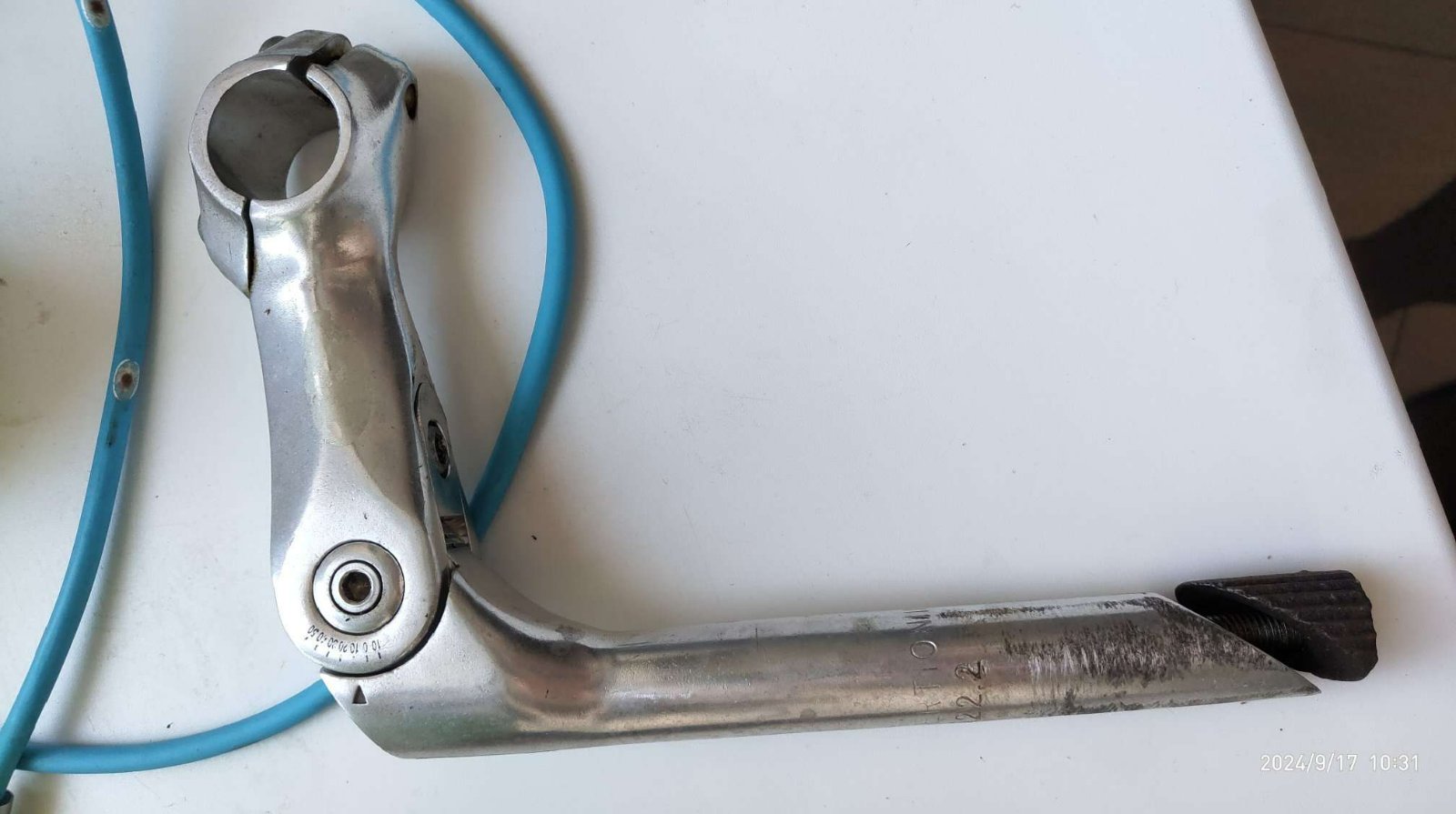

54 минуты назад, torcon сказал:
2) искать другой вынос руля повыше. (сидение опустить не могу, тогда не правильная посадка и педалирование полусогнутыми)
Вынос (возможно, регулируемый), цель - выставить руль вровень с седлом с учётом сэга. И кожаное седло, перчатки и шлем.
1 час назад, torcon сказал:
Регулируемые есть. Но они хлипенькие конечно, если агрессивно ездить.

Red что нибудь для выноса руля нормальное из брендов не посоветуешь? Что искать китай с алика, или в триал спорте что есть.
Для выноса руля посоветую калькулятор! Ты же любишь всякие циферки :)
http://yojimg.net/bike/web_tools/stem.php
Здесь такие параметры:
угол наклона рулевой, задаёшь для своего велика и параметры выносов для сравнения, красный и синий.
Точка крепления руля (ТКР) определяется тремя значениями: рич (горизонтальное, ближе-дальше), высота (вертикальное, выше-ниже) и угол выноса.
Соответственно, в точку крепления руля (ТКР) можно прийти разными способами, играясь углом наклона, длиной и высотой выноса.
Вернее, высоту может обеспечить в нашем случае только удлинитель штока типа такого
https://www.ozon.ru/product/udlinitel-rulya-velosipeda-115-mm-1635659105/
(ссылка для примера)
Удлинитель можно поставить с существующим выносом.
Второй способ это вынос с регулируемым углом, позволяет быстро изменять настройки. У этих выносов есть разная длина, допустим 85 мм, пример:
https://www.ozon.ru/product/vynos-rulya-reguliruemyy-west-biking-85-mm-1091179825
Важно понимать, что у нас остаётся неизменной эта длина 85, но, увеличивая угол, мы увеличиваем высоту ТКР и уменьшаем рич (делая её ближе)
Поигравшись с калькулятором, ты поймешь, как чего изменить.
Это всё были временные способы, чтобы подобрать удобную посадку. И когда ты её подберешь, то переходи к следующему способу :)
И третий способ, основательный, это покупка надёжного выноса с нужным углом и длиной
Типа такого:
https://www.ozon.ru/product/rul-wake-iz-alyuminievogo-splava-dlya-shosseynogo-velosipeda-i-gornogo-velosipeda-1601487040/
Для понимания, у меня шесть выносов разной длины и углов, и два регулируемых. Я на это убил очень много времени, но теперь, покупая новый велосипед, уже знаю, как и что настроить и какой вынос поставить.
Да, ещё есть способы: можно купить руль с подъёмом, или укоротить руль (делает посадку вертикальнее), можно купить вилку с необрезанным штоком и надеть на неё 10 см колец, например....
