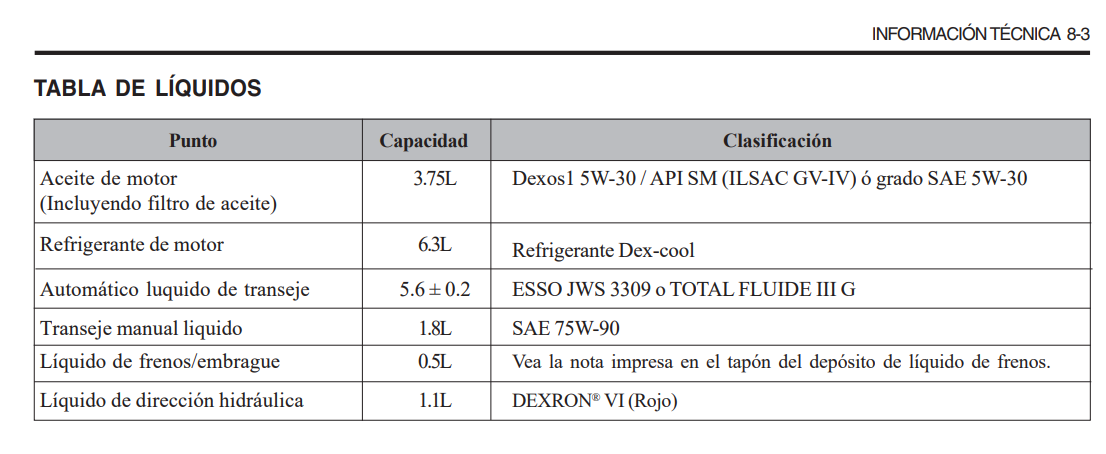

1 час назад, MeiJin сказал:
она приближена к а3/б4. Не будут ли люкс слишком жидким?
Не будет. В него на американских рынках так и рекомендовали Dexos1 API SM.
