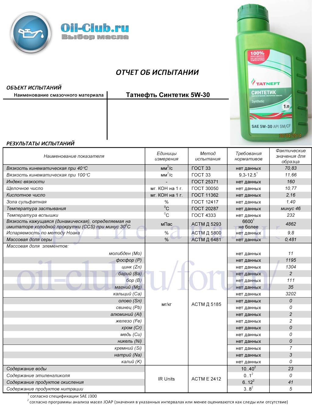

Татнефть Синтетик 5W-30 свежее за анализ спасибо teanovod83, Gravitara, dimm7777. Татнефть Синтетик 5W-30 _VOA BASE_.pdf 1) в вязкость рамок SAE 5W-30 проходит. 2) вязкость при 100С почти 12 - для любителей боятся низкой вязкости и HTHS 3) высокое щелочное число 10.7 - говорит о хорошем запасе моющих присадок - не боится более длинных интервалов. 4) кислотное число обычное. 5) Высоковата зольность масла - не желательно лить в GDI, Cammon Rail итд. Для обычных "деревянных" авто не страшно.
