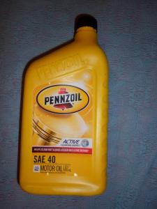

Pennzoil SAE 40 свежее
Pennzoil SAE 40 свежее за анализ спасибо Adamberg
Масло заявлено как: SAE 40
ИК спектр Фурье говорит нам о том что масло сделано на минеральном масле API Group 2

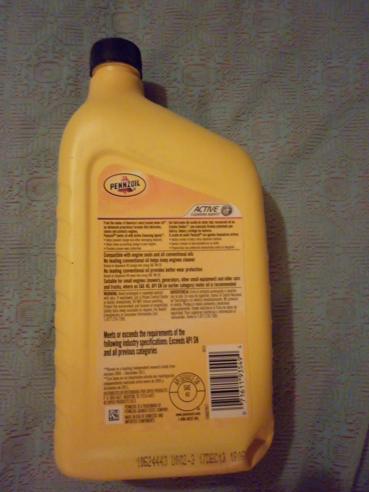

Кстати, Pennzoil утверждает, что масло соответствует SN... :up:
Не припомню ни одного моноградного масла такого качества...
Я вижу SM.....http://www.oem-oil.com/schmierstoffe/motornoe-maslo-pennzoil-hd-sae-40.html
