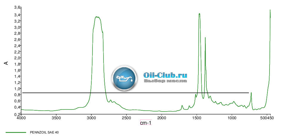

Pennzoil SAE 40 свежее
Pennzoil SAE 40 свежее за анализ спасибо Adamberg
Масло заявлено как: SAE 40
ИК спектр Фурье говорит нам о том что масло сделано на минеральном масле API Group 2
PENNZOIL SAE 40.pdf

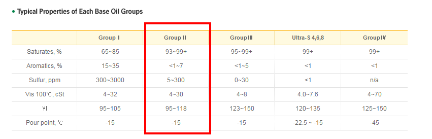

2 группа это https://prodepc.blob.core.windows.net/epcblobstorage/GSAP_msds_01104235.PDF

судя по содержанию серы это вроде как минералка второй группы, уж не Group1 точно :)
