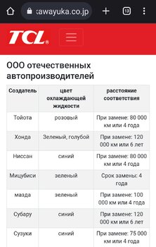

Добрый день.
Подскажите, на оф сайте TCL указано, что для хонд нужно использовать зелёный или голубой антифриз, а судя по сообщениям выше, зелёный из оборота выводят, можно ли заливать синий PC? Хочу купить концентрат синий PC. Авто Хонда Аккорд 2007 год.
Есть желание при замене залить себе в H5Ht, он же Mercedes M282, он же Nissan HR13DDT синий TCL Power Coolant. Нормальная мысль?
Нормальная
