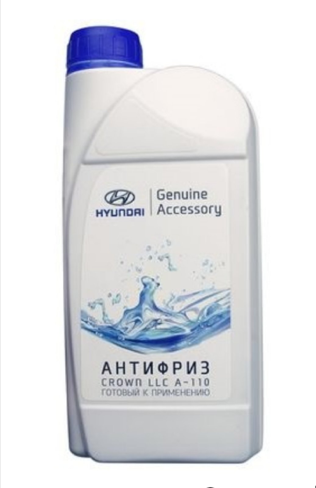

22 марта 20233 г Собираюсь заменить помпу, ну и заодно антифриз. Судя по книжке, в моторе примерно 6,3л-6,5л. С завода был залит корейский зелёный А-110 (фото), а сейчас хочу залить 6л так же зелёного TCL (-40°) обычного, не power (фото), который уже купил. Ничего, если немного старого смешается с новым, оба, вроде, карбоксилатные. Промывать ничего не хочу
