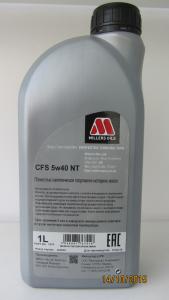

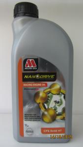

13 ноября 201511 г Популярное сообщение Закреплён Millers Oils CFS 5W-40 NT свежее за анализ спасибо оф. представительство Millers Oils Россия - millersoils.ru Масло заявлено как: для автоспорта 1) Масло удовлетворяет стандарту SAE и может спокойно называться 5W-40 2) Вязкость при 100С = 13.33 - как и положено "сороковке". 3) Щелочное число = 11.13 - очень высокое, у масло отличные моющие нейтрализующие свойства. 4) Кислотное число = 3.41 - высоковато, но пакет очень насыщен присадками поэтому простительно. 5) Температура вспышки = 232 - хорошая температура вспышки масло вполне термостабильно. 6) Зольность сульфатная = 1.27 - при таком "жирном" пакете - это отличный результат. 7) Температура застывания -44С - для 5W-40 хороший результат - можно не боятся замерзнуть в морозы. 8) Вязкость имитации холодной прокрутки стартером CCSпри -30С = 4900 - масло обладает отличными пусковыми свойствами при отрицательных температурах. 9) Испаряемость по методу NOACK = 7.8 - браво - отличные высокотемпературные свойства, масло должно мало расходоваться на угар. 10) Содержание серы 0.349 - для такого пакета присадок это даже немного.... 11) В масле присутствует молибден в виде модификатора трения - снижает трение, повышает мощность двигателя, снижает расход топлива. 12) Противоизносные присадки на основе цинка и фосфора. Притом фосфора намного больше чем цинка - это не обычно, такое редко встретишь в других маслах. 13) Моющие нейтрализующие присадки на основе кальция. 14) В масле присутствует серьезная доля эстеров. ИК спектр Фурье говорит о том, что масло на ПАО синтетике + эстеры. MILLERS OILS CFS 5W-40 NT.pdf Вывод: Сразу видно масло с намеком на автоспорт - для любителей отжигов. Базовые масла на основе ПАО синтетики + эстеры. Большая доза молибдена для повышения КПД двигателя. Отличные высокотемпературные характеристики. - очень низкий NOACK и высокая температура вспышки. Хорошие низкотемпературные свойства - можно не боятся использовать в суровые зимы. Отличные моющие/нейтрализующие свойства - очень высокое щелочное число. Минусов не обнаружил.
