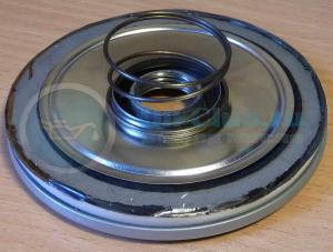

FINWHALE LF105
За спонсирование, спасибо Racer
Применяемость: вся линейка ВАЗ
Цена 170 руб. (EMEX-VKSO)

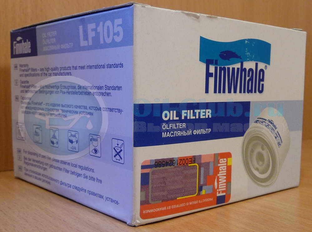

Коробочка симпатичная, информативная, имеется какая то своя защита, имеются указания аналогов, инструкция-пиктограммки. Так же на русском языке продублировано. Место производства не указано, только упоминание: под контролем Грюннтех, Германия, но без made in...

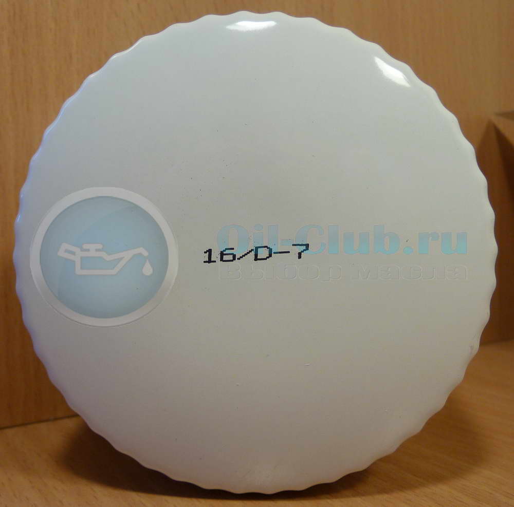

на торце закодированна дата изготовления
Резиночка жестковата, квадратного сечения, на своем месте лежит плотно, не вываливается.

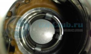

Первый кадр со смарта, внутри как то не аккуратно, особенно замят цилиндр.
фильтр закрыт пленочкой, от воздействия внешних факторов, окрас нормальный, на корпусе только пиктограммки, лого и номер фильтра, принт нормальный.
резьба сносная, но внутренний выход резьбы грубый

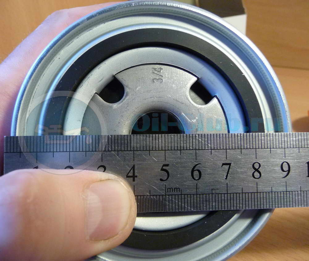

габариты, вес
Кпд объема

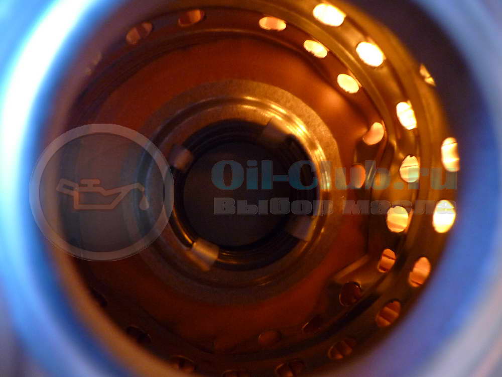

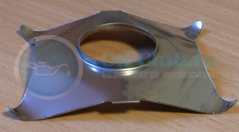

Противодренажный клапан представляет конструкцию из трех деталей, но на резиновой шайбе имеется закус какой то, наверное огрехи сборки, хотя на продув фильтр нормально держит.
в корпусе краска
Пластинка прижимная тугущая

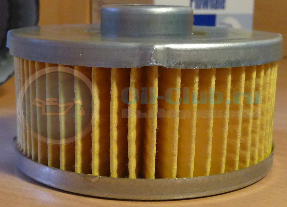

ФЭ уложен не равномерно, имеются излишки клея. сама штора под воздействием пальчиков не рвется, но и сказать что жесткая нельзя.
на просвет, излишки герметика исправляют огрехи замятого цилиндра
клапан обрезинен , давление клапана составило 1.6 bar.
немного перебор

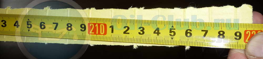

Площадь шторы составила  836 см2

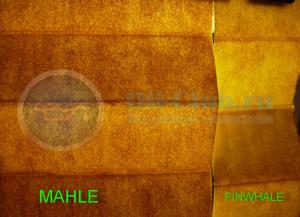

фэ тоньше MAHLE
на просвет нормально
т.к. герметика имеются излишки, видно что проклейка нормальная
