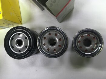

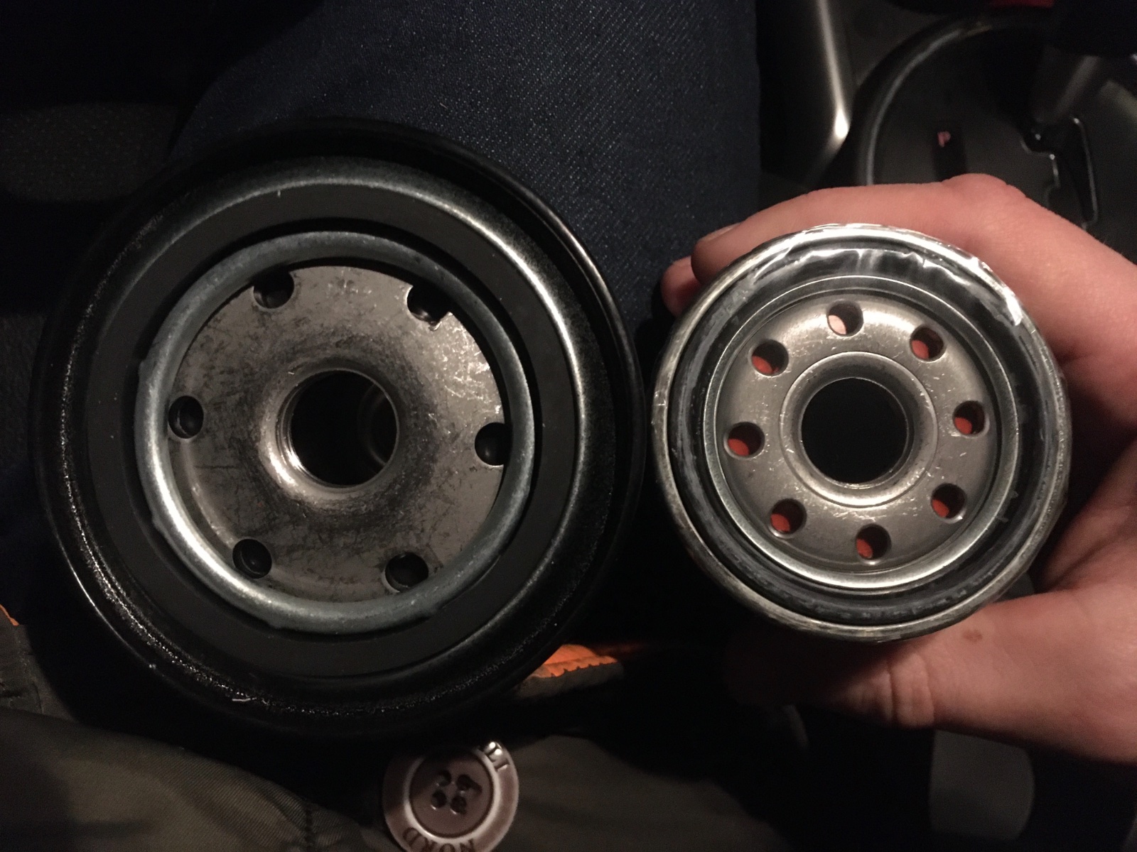

fareastwood хоть одного человека кто ставил 4tp121 на ваз
12.02.2023 в 13:37, fareastwood сказал:
Ещё раз. Они все подходят. Выложил фото с размерами. Че ещё надо?
Честно говоря, разница оказалась довольно впечатляющая. Но попробую.
Geodezer
Справа Нитто 121й или 122й?
Geodezer не стоит, лучше купите нормальный 122й, он уже проверен что подходит
1 час назад, MuxauJI сказал:
А слева это что за фильтр?
Ну так если справа 121, то он тоже нормальный, и тоже подходит.
fareastwood буду масло менять скоро, спецом проверю, а пока я дугого мнения
4 часа назад, fareastwood сказал:
Filtron.
12 часов назад, Geodezer сказал:
Лучше малый не пробовать. Даже если установочная поверхность и позволит (что - не факт) поставить узкий фильтр. То место, где ранее приваливались резинки широких фильтров, окажется снаружи масляной системы, снаружи двигателя и, соответственно, станет открыто для внешних воздействий - покроется грязью, не циркулирующее запёкшееся масло выдаст на это место лак. Когда снимите малый фильтр и будете ставить снова большой, не факт, что сможете хорошо подготовить  старую поверхность под него, и в других темах начнете мозг выколупывать, что фильтр прослабился, сопливит или ой *ля масло выдавило. Не испытывайте судьбу. Я вам сказал, как будет.
15 часов назад, fareastwood сказал:
Geodezer
121й
10 часов назад, fareastwood сказал:
FILTRON OP 520 (W920/21)
11 часов назад, MuxauJI сказал:
На 121й на zzap предложения ооочень много. 122й ждать еще дней 5.
Но сама конструкция фильтра мне нравится своей оригинальностью. У других такого не видел - значит и подделок не будет. Плюс - надпись Made in Japan. Какой там Финвал)))  Теперь любопытно, есть ли у них фильтр на Пассат.
Изменено пользователем Geodezer
19.02.2023 в 07:56, fareastwood сказал:
Вот 122 - другое дело. По диаметру почти как штатный. Если сравнивать по резинкам. Их и заказал.
