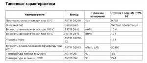

28 октября 201511 г Популярное сообщение Закреплён Castrol Syntrax Longlife 75W-90 API GL-5 свежее за анализ спасибо форумчанам Вадим_69, MAN Diesel, spike@, Shtap. Масло заявлено как: API GL-5; MAN 342 Type S1; Scania STO:1; ZF TE-ML 05B, 12B, 17B, 19c, 21B; BMW (кроме дифференциалов повышенного трения). ИК спектр Фурье говорит нам о том что масло на основе ПАО + Эстеры. CASTROL SYNTRAX LONGLIFE 75W-90.pdf Артикулы коды для заказа в интернет магазинах: 154F0A - Castrol Syntrax Longlife 75W-90 1L 154F13 - Castrol Syntrax Longlife 75W-90 20L
28 октября 201511 г Нравится показатель износа :up: Всё остальное практически как и заявлено. Ну и фосфора весьма прилично!
28 октября 201511 г Автор и густота базы еще. Брукфильд правда не знаю нормальный или нет Надо сравнить.

28 октября 201511 г Брукфильд правда не знаю нормальный или нет Надо сравнить. Брукфильд отличный У большинства 75W-90 вязкость по Брукфильду в районе 100000. Даже у синтетик: Amsoil Long Life Synthetic Gear Lube 75W-90 - 98300 Pennzoil Synthetic 75W-90 GL-5 - 82000 Единственная трансмиссионка с более крутым Брукфильдом, что нашёл - Neste Hypoidi S 75W-90 - 29800. Но там, сдаётся мне, VHVI... Кстати, прошерстил наши анализы 75W-90, пятно износа почти у всех 0.86-0.9... (единственное исключение - "полумоторка" Аral Ep Synth 75W-90 с ZDDP) А здесь 0.55. Вот что крест животворящий ПАО с эстерами делают... Изменено 28 октября 201511 г пользователем Вадим_69
