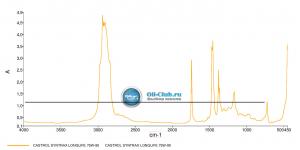

ИК спектр Фурье говорит нам о том что масло на основе ПАО + Эстеры.

ИК Спектр Фурье говорит нам о том что это масло на основе ПАО синтетики + эстеры.
Так же мы видим пик на волне 1200 - это та самая сера - как протиоизносная присадка. Пик сульфации...

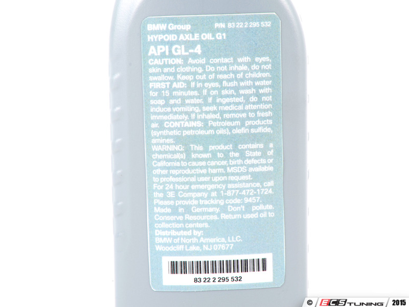

В 11 году БМВ заменила этот Кастрол GL-5 на Hypoid Axle Oil G1, который GL-4. С чем это может быть связано? Сами редукторы не изменились.
Изменено пользователем Bratec lis
