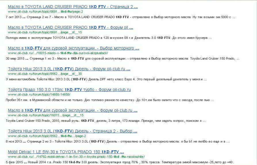

набираем в поиске 1kd-ftv и читаем уже данные рекомендации по мотору...
Спасибо, сейчас гляну.
Поиск не дал результатов
1kd-ftv
Огромный список.  Вот так выглядит
Самое главное, менять с интервалом 5 тыс. км.
