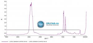

ИК спектр Фурье говорит о том что масло на основе VHVI + возможно немного ПАО синтетики.
Вывод: Отечественное масло, которое можно назвать "одним из лучших" в сегменте масел Dexos2 и MB 229.51. Из плюсов: Высокие моющие/нейтрализующие свойства, низкий расход на угар, низкое содержание серы, высокая термостабильность. Оно отличается по пакету присадок от остальных масел Dexos2 - это что то новое от Infineum... Ярко выраженных минусов нет. Концерн GM видимо не зря доверил Лукойлу производить их OEM масло GM Dexos 2 5W-30.

0.95 пик на волне 750... Либо очень хороший кряк, либо немного ПАО.
